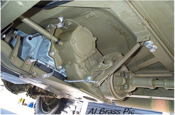

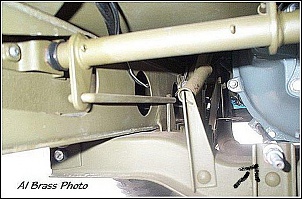

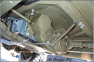

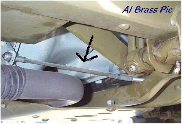

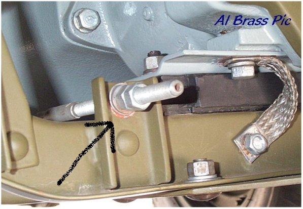

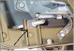

    Gostaria de saber qual a finalidade da peça marcada nas fotos...parece um cabo... pra que serve...
    As fotos são de um jeep 1942 MB, mas o meu CJ3B 1954 tb tem os suportes, mas está sem o "cabo"....

    Puutz, estou absolutamente certo de que esta peça é o cabo de acionamento da embreagem do jeep, aquela que fica entre o garfo de acionamento e o balancin, mas nao entendi tbem oq ela tá fzendo ligando "nada a cosa alguma" (veja na fig. 1, parece que ela tá fixada num balancin de embreagem, mas nao é da embreagem pq dá pra ver o verdadeiro cabo entrando na capa seca pelo orifício logo acima...)
    Tou vendo que este jeep tá usando a capa seca igual dos motores Continental 442 "GoDevil" nao eh? mas mesmo assim, parece que existe uma flange, ou uma chapa que fecha na capa-seca, então este "cabo de embreagem" pode estar servindo pra fixar melhor ele pois, olhando as fotos, parece que ela foi instalada lá como uma espécie de tirante pra estabilizar o conjunto, impedindo que eles (motor e cambio) se movimente para frente... mas isso nao acontece, então a incógnita continua... (fui olhar no meu jeep, um CJ3A 1951 e vi q a chapinha com um furo tá lá tbem, mas sem o cabo... (tenho meu jeep desde 1979 e estou certo d q ele NUNCA teve este cabo por lá...)

    O cabo de aço que conecta a caixa seca à travessa do cambio, que inclusive veio no meu CJ5 1958 também, que eu me lembre tinha por função firmar o conjunto motor/cambio.
    Aparentemente isso era devido o desenho (projeto) dos coxins do motor e cambio, para o conjunto não "correr" para frente.

    O cj3A 1949 do meu pai tbm tem esse cabo aí. Eu ia esperar ele voltar da oficina pra responder depois de ter observado melhor, mas é exatemente para esta função que eu achei que ele servia.
    Citação Postado originalmente por keko cj-5
    Fabiano, de onde vem a outra ponta desse suporte? Do motor?
    Nesse jipe da foto tá me parecendo fixar-se numa orelha da flange que eu acho que não existe na flange do cj3A do meu pai, apesar dele ser todo original tbm (motor Continental e etc...). No nosso caso, ele está fixado no lugar de um parafuso que fixa a capa-seca na flange. Se não for este lugar que ele está fixado, escrevo novamente dizendo a posição correta quando ele voltar da oficina!

    É necessário colocar o cabo lá sim, se tiver com o motor ORIGINAL, tanto 6 cilindros super hurricane como 4 cilindros hurricane e o continental 4 FLAT.
    Os coxins antigos, aqueles retos, não eram do tipo "parafuso" passante e no caso de romper os coxins, numa brecada, o conjunto motor e cambio gira sobre o parafuso da reduzida - esse sempre foi passante - rompendo também o coxim do cambio, caindo tudo dos suportes sobre o eixo dianteiro e arrastando o radiador e outras coisas.
    Na melhor das hipóteses, ficaria tudo com uma baita folga, forçando tudo que esta atrelado.
    Quando a ford mudou o tipo do coxim, que era aquele do suporte inclinado de motor, essa peça não se fez mais necessária.
    No meu jeep , ano 1958 o cabo era montado ao contrário do que nos modelos da foto.........
    A rosca era fixa à caixa seca e a esfera engatava na forquilha da travesa da reduzida.
    Este cabo de aço parece com o cabo da embreagem mas, a espessura do cabo é o dobro. E a esfera é quase do tamanho de uma bola de gude !
