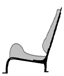

    Bom... já vi quem fez o seguinte:
    Pegou o assoalho do jeep e retirou aquela "rampa" de 45graus que tem justo onde existem os pedais... (rampa que fica entre a parede corta fogo e o assoalho). Só que isso dependerá do tipo do motor (se for um GM, acho que a capa-seca nao permite) e das pedaleiras, que para este tipo de montagem, devem ser do tipo "suspensas"... assim, a angulaçao dos pedais puderam ser movidas para trás...
    Claro que a soluçao de cortar as caixas de roda sao excelentes, e estao na minha lista de prioridades (tenho 1,92m e meu cj é 3A....) mas uma coisa que eu pude notar andando nos jeeps de amigos é o seguinte: para questao de espaço, nada melhor que os bancos originais do meu 51... nao sao muito confortáveis, mas sao pequenos! tanto no encosto, quanto no assento... entao, pra quem quer mais espaço ainda, melhor um banco bemmmmmmm baixo e com pouca espuma no encosto.... e para dar uma "noçao" maior de conforto, a saída "imbatível" para os bancos é montar a espuma mais alta na frente do banco (perto do volante) e mais baixa possível perto do encosto... igual ao desenho que fiz....
