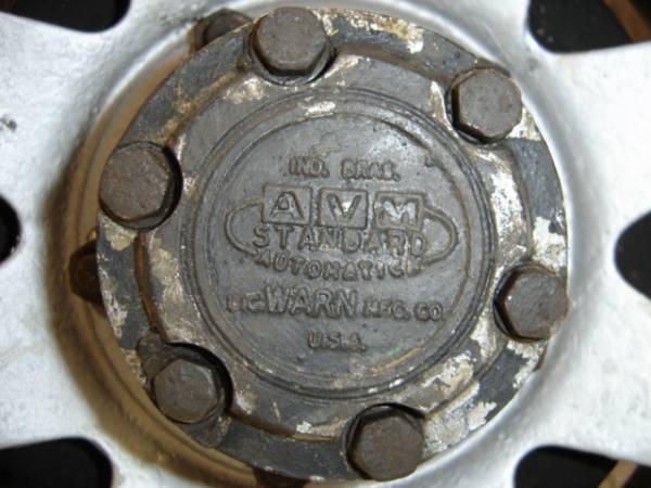

    Saaaaaaaalve galera!!!
    Foi bom enquanto durou, mas moí a Roda Livre automática do Jiponga.
    Segue a foto da criança:
    Agora preciso resolver se troco pela manual ou se compro o kit de reparo pra essaê mermo....
    Alguma dica?!
    []´s,
    Rogério

    Rogério, somos dois, a RL auto do Velho Barreiro também foi pro espaço esses dias.. IMHO, acho que não vale a pena arrumar essas, no meu caso soldei elas, ficando igual um queixo-duro, e vou usar assim até poder comprar um par de manuais.

    Aconteceu comigo tbm, mas tive uma sorte danada, já que encontrei a peça que me interessava, em um ferro velho, jogada em um canto e aí, foi só tirar 10 L$ e estava com os parafusos c/ arruelas de pressão, a tampa e a arruela que me interessava, que aciona os roletes.
    Vale a pena rodar pelas Boutiques Vitorianas e tentar conseguir o que falta.
    Algum tempo atrás, estavam vendendo o jogo por 100 L$ já que tinham comprado a manual por 220 $.
    Assim seria fácil, vc c/ uma e outra, para repassar.
    Mesmo assim, vou ver se encontro algo com meus contatos nas Boutiques.
    Rogério.

    A tua era desse modelo igual ao meu?
    Será que ainda encontra-se o reparo?

    Roger , nem tem o que pensar , compra as manuais , tem dois modelos um conico preto em aluminio , mais barato e mais fragil , e um novo cilindrica , prateada de aço , melhor mas custa pouco mais (uns 50 pilas) , mas segundo relatos vale a pena , da uma fuçada nessse topico modelo roda livre

    Reparo tem sim, mas eu acho que não vale a pena, quando tu exigir demais dela vai te deixar na mão de novo. IMHO, deixa assim ou solda ela, e guarda un$ pra colocar um par de manuais

    eu ja troquei 3 vezes os reparos dessa AVM auto que eu tinha no jeep.
    na verdade acho que elas nao aguentaram o tranco do motor
    alem do mais so funcionam (!) quando se anda pra frente, se vc se enroscar e precisar voltar de re, adeus.
    na quarta vez que ela abriu o bico eu joguei no mato e coloquei manuais.
    na minha opiniao: manuais
    No meu Nefaxto eu tenho essas RLs aí..
    No começo elas não travavam em marcha ré... mas de tanto fuçar nos cubos, agora tá!
    Esse feriado eu tava caçando encrenca: manobrando num espaço pequeno que era pura areia fofa (em 4x2 não saía). A RL cumpriu sua função direitinho..
    Mas sei que não vai ser assim sempre... As manuais já estão na lista.
