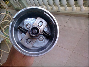

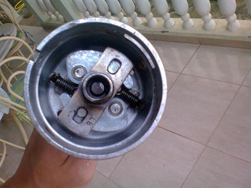

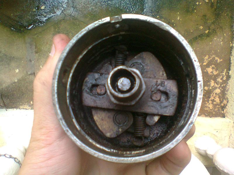

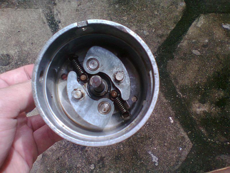

    Segue fotos do meu, quando desmontei pra manutenção. O avanço centrifugo estava quase travado pois muita sujeira bloqueava parcialmente seu movimento. O a vácuo também tinha seu movimento dificultado pela sujeira.

    Muito obrigado Bercan!
    As fotos do avanço centrifugo vão me ajudar a verificar o meu, pois tenho receio que esteja invertido também.....
