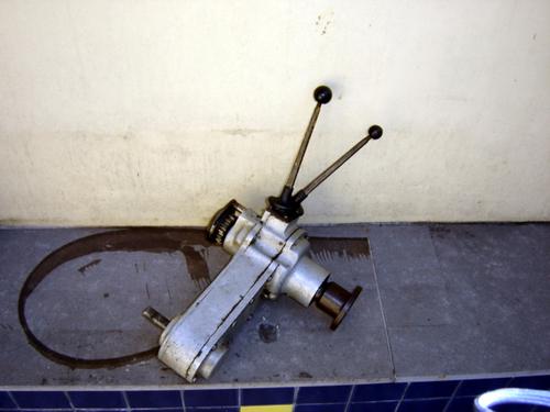

    olha o que acharam no mercado livre
    http://www.mercadolivre.com.br/jm/it...LB&id=21486052
    tem até a foto do PTO que estava procurando, YES
    Miniaturas de Anexos Miniaturas de Anexos PTO DE GUINCHO MECANICO-pto_106.jpg

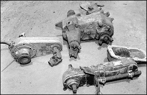

    Se for por isso, lá vai...
    Miniaturas de Anexos Miniaturas de Anexos PTO DE GUINCHO MECANICO-ptos_dana_18.jpg
