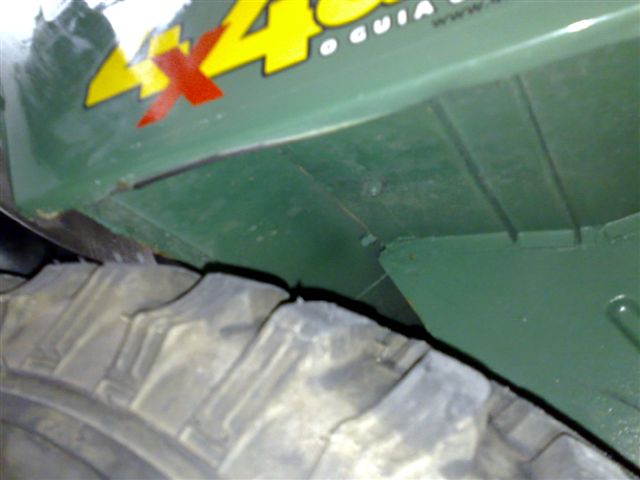

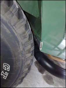

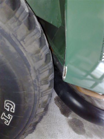

    Pessoal preciso de uma ajuda . Comprei pneus 33 (savero) e pus nas minhas rodas 15 x 8" do meu CJ5. Os pneus, quando nas trilhas, raspam nas bordas dos paralamas traseiros ao lado das portas. Do lado de cima dos paralamas eles estão a mais de um palmo (quase 2).
    Os paralamas já estão amassados nas beiradas. O que fazer ???
    Cortar os paralamas ?? ----R$
    mecher na suspensão ?? ++++R$
    Estou com calços de 2" e jumelos maiores que os originais. Alguem ja resolveu isto ???
    grato

    Tentando melhorar a explicação do jeep....os pneus traseiros quando pegam algum obstáculo raspam e amassam as bordas dos paralamas traseiros. Olhando o jeep de lado (de frente p/ a roda traseira) raspam e amassam o paralama no lado esquerdo...
    A idéia do calço limitaria a suspensão na subida da roda...é isto ??
    Os calços que falei são os de carroceria que usei os de 2" p/ deixar o jeep mais alto.

    Cacá os pneus estão quase 5 cms p/ fora do paralama (comprei até uns alargadores de paralama de fibra que ainda vou colocar...joga barro por dentro do parabrisa....)...ou eu mantenho os pneus mais longe dos paralamas ou corto os paralamas na lateral...só não sei se depois vai começar a pegar em outros lugares do paralama....
    por dentro da caixa do paralama ja percebi que esta raspando na suspensão....tá tudo raspado....a me....é o paralama que esta levantando toda a borda que o pneu repuxa ..isto preciso dar um jeito !!
    alguma idéia ?? Amanhã vou passar na minha garagem/oficina (alugo vaga num estacionamento perto...moro em prédio..) e tiro umas fotinhos de celular do paralama arrebitado e martelado de volta....

    Vei, pneu grande com suspensão original não dá né.
    Aí só cortando a lata ou colocando feixes novos, ou as duas coisas juntas.
    Elmer vc acha que só arqueando as molas resolveria ???
    grato

    Não cara, por favor, não faça isso. Arquear molas é perder tempo e dinheiro.
    arquear molas é apenas uma soluçao temporaria que vai te deixar nervoso depois! ja que vc ja tem os alargadors de fibra faça o seguinte, corte a lata e os coloque por cima nem dara para notar a diferença! ou troque suas molas por umas de toyota!
    mas pelo o que pode se notar pelas fotos, o que acontece no seu caso deve ser algum problema no posicionamento no eixo pq ele nao esta bem no centro. meu jeep tbm tem pneus 33 e molas originais e o maximo que acontece e raspar por dentro quando se torce bastante a suspensao, mas que este problema sera resolvido com a instalaçao do flutuante que deixara a roda um pouquinho mais para fora o suficiente para nao pegar por dentro!
    abraço...
