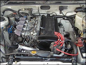

    Bom gente, sei que o tópico tá saindo do tema "Carburador Ideal" e indo para "Injeção Ideal" para o motor de opala... porém, uma coisa me veio a cabeça a algum tempo atrás e por isso resolvi compartilhar com vcs, pois quem sabe pode ser uma boa também? infelizmente nao é nada com relação aos sistemas de Injeção Eletronica, MAS, como o fórum é (ou era) pra tratar de carburadores... aih vai:
    A Tubagem de admissao do GM151 possui uma bifurcação, um lado vai alimentar os cilindros nºs. 1 e 2, o outro lado vai para os cilindros 3 e 4 correto? pois bem... quanto maior a distancia entre o carburador e a admissao, menor é o rendimento do combustível, que pode condensar, sofrer turbulencia e outras tantas coisas, correto?
    Foi pensando nisso que eu havia pensado na instalação de um sistema de dupla carburação equalizada para este tipo de motor...
    A coisa toda seria montada assim: dois pequenos coletores (quase uma flange) entre o cabeçote e os carburadores... um coletor fixado na entrada dos cilindros 1 e 2 e o outro na entrada dos cilindros 3 e 4. Haveria um tubo de conexao entre estes coletores para equalizar a admissao entre os carburadores, mas haveria também uma válvula que poderia fechar este caminho da equalização para facilitar o trabalho de regulagem dos mesmos...
    E quais carburadores utilizar? bom, na época eu havia pensado naqueles Brosol corpo simples utilizados em Fusca... hehehehe
    Aeh, antes de receber as pedradas, gostaria que vcs considerassem a idéia.!

  • #47
    Usuário Avatar de Dic3
    08/06/2006
    Curitiba/PR
    1,720
    Seria algo como um jogo de ITBs?
    Individual Throtle Bodyes
    CJ-5 1961 Verde- Gm151S-5m, 35", DH, Winch 9000, HID
    GPW 1942 Ex EB - Gm151S-5m, 33", DH, Ramsey 8000
    Xterra 2004 + Ups

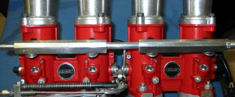

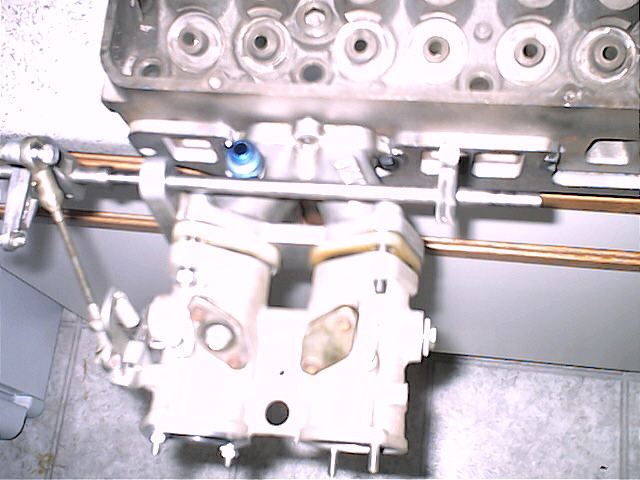

  • #48
    Isso! isso mesmo!
    Só que numa versao "Low Coast" tupiniquin....
    Uma versao muito mais mansa doque estas daqui:
    Miniaturas de Anexos Miniaturas de Anexos Motor De Opala 4cc - Qual O Carburador Ideal ?-img_0037.jpg   Motor De Opala 4cc - Qual O Carburador Ideal ?-img_0038.jpg   Motor De Opala 4cc - Qual O Carburador Ideal ?-tbr22.jpg   Motor De Opala 4cc - Qual O Carburador Ideal ?-ukiya_ae86_20v_blacktop.jpg
