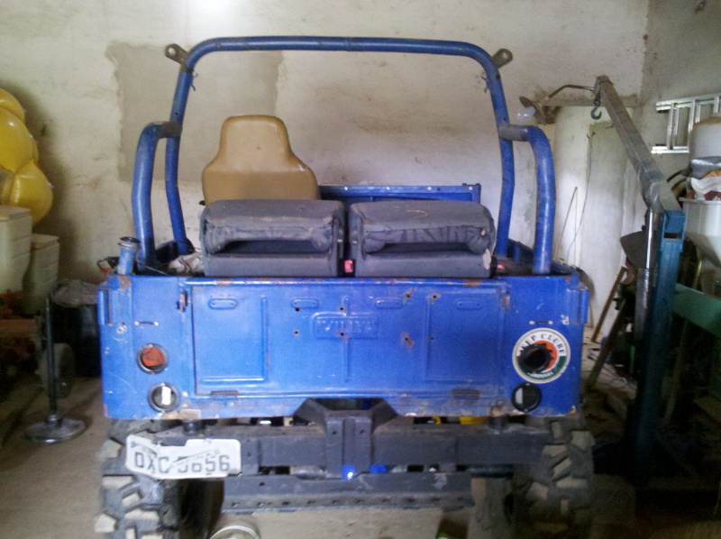

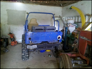

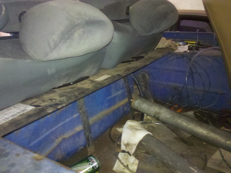

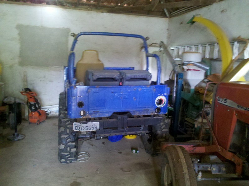

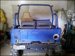

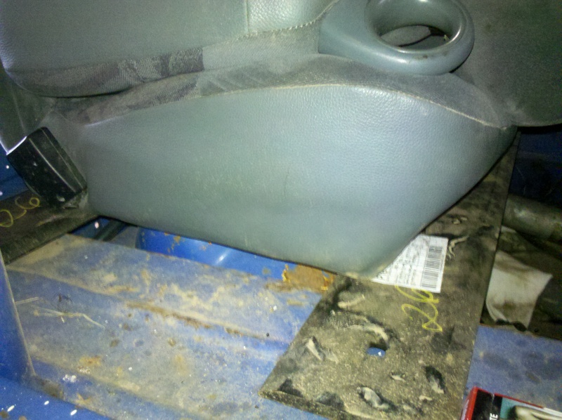

    Pessoal eu vou instalar dois bancos traseiros (os das pontas) do scenic na traseira do tsunami, ele já tem a "orelha" guis do cinto e cinto de três pontas, o do picasso também da certo, e o legal é que quando não tiver ninguém lá atrás eles ficam abaixados não incomodando, não estão instalados ainda, mas a prévia é mais ou menos isso aqui:
    Miniaturas de Anexos Miniaturas de Anexos -2013-02-03_13-28-03_23.jpg   -2013-02-03_13-27-50_507.jpg   -2013-02-03_13-28-08_501.jpg   -2013-02-03_15-39-48_876.jpg
    Tuna
    Cj-5 1966 - "Tsunami"
