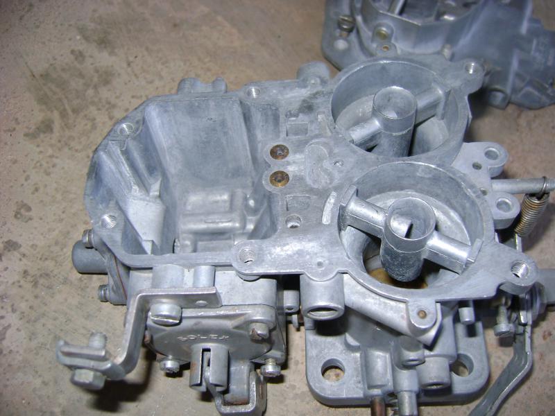

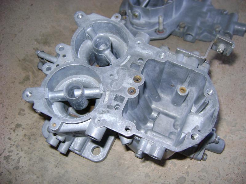

    Anexo 311954Dodger. olhando pelo lado da boia. os gicles que vc se refere. são estes? a numeração dos gicles é o seguinte
    Olhando pelo lado da boia. o esquerdo tem o numero 140 e o esquerdo 170.
    Anexo 311953O outro numero que vc diz. é na base do carburador. não achei.
    o modelo do carburador é H 34 SEIE. SOLEX.
    OK ? um abraço.
    Quase certo então que é carburador de chevette, dá uma olhada nesta tabela e confere com o seu:
    1° Estágio 2° Estágio
    Gicle Principal: 120 115
    Gicle AR: 170 140
    Gicle Marcha Lenta: 55 70
    Venture: 21 24
    Válvula de Máxima: 7E
    o do ohc tem os dois gigles de correção de ar 140, venturi é 25 dum lado e 26 do outro.
    a numeração da tampa pode mudar mas geralmente tem gravado um numero 7 , na base pode ter um 5 e 2 mas estes numeros num são muito confiáveis. Valvula de maxima dele tem gravado 2E.
    Mas o mais garantido é olhar os corretores de ar e os venturi que geralmente ninguem vai trocar eles, o resto pode ter sido trocado.
