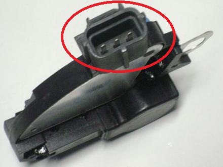

    Pessoal queria uma ajuda para adaptar o alternador do ford focus no motor BF 161.Já fiz o suporte mas to perdido na ligação eletrica pq o alternador tem três pinos na parte trazeira(no regulador de voltagem - fotos 1 e 2).Li aqui no forum que ali vai ligado um plug que monitora a luz do painel via central eletronica. Gostaria de saber se ha alguma maneira de ligar a lâmpada do painel neste regulador de voltagem e se caso eu não ligue a lâmpada do painel o alternador vai carregar a bateria mesmo assim?
    Miniaturas de Anexos Miniaturas de Anexos alternadores mordernos no bf 161-alternador-1.jpg   alternadores mordernos no bf 161-regulador-de-voltagem.jpg
