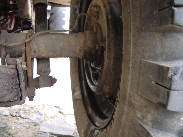

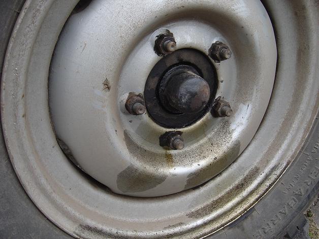

    NOTEI VAZAMENTO DE ÓLEO NO ARO
    Olá pessoal!
    Estou com um problema no eixo traseiro do meu jeep:
    Esta semana verifiquei que dentro do aro escorreu óleo, acho que vazou do eixo...Dei uma de xereta e tirei a roda e aquele "copinho" de ferro que fica no meio da panela do freio...quando tirei-o começou a pingar óleo (isso é normal) tem vedação ali? O que evita que vaze óleo por ali? depois que eu montei tudo deu um vazamento ali tb (ver foto).
    Obs: por incrível que pareça, não tem óleo no chão de minha garagem...será que só vaza com o veículo em movimento??
    Perguntas: pq vaza óleo dentro do aro (retentor?) e fora (tem que vedar o copo). É facil o conserto ou complicado? Dicas? Preço?
    Valeu!
    Miniaturas de Anexos Miniaturas de Anexos -dsc00745_842.jpg   -dsc00744_183.jpg

    Fabiano,
    Pode ser que o vazamento seja do fluido de freio, como mencionou o Vinicius ou até vazamento de óleo do diferencial.
    Existem anéis retentores que fazem a vedação entre o tubo e o semi-eixo de transmissão impedindo que haja contaminação do óleo do diferencial com a graxa do rolamento. Se os mesmos estiverem gastos, é possível que haja vazamento.
    Tente verificar qual o tipo de fluido está vazando. Se houver dúvida, verifique o nível do reservatório do fluido de freio e o nível do óleo no diferencial. Verifique se ocorre algum vazamento quando o freio é acionado.
    Quando há vazamento do óleo do diferencial, este vaza diretamente pelo tambor.
    Você removeu o cubo da roda? Por onde exatamente o óleo pingou?
    Quando você removeu o tambor, como estava o cilindro do freio?
    Se houver vazamento pelo retentor do eixo, é um indício que o rolamento possa estar danificado. Quando o rolamento esta gasto o eixo trabalha de forma excêntrica podendo ocasionar o desgaste dos retentores.

    Olá amigos!
    Eu tb pensei que fosse fluído, até pq o reservatório estava bem baixo...mas eu tinha freio. Coloquei fluido e o freio ficou normal...(tenho o sistema original). Se tudo aquilo por dentro do aro fosse fluido de freio eu estaria sem freio algum, certo? Já encaixo mais uma pergunta, de quanto em quanto tempo é preciso completar o nível do fluído? Fazia mais de ano que eu não abria o reservatório, para ser mais exato, desde que eu troquei todos os cilindros de freios (inclusive o mestre).
    Não aparenta vazamento do cilindro de freio, pois quando tirei o pneu e a tampa do cubo, as lonas e tudo por dentro estavam secos. Antes de montar tudo fiz o teste de freiar e verificar o funcionamento do cilindro, tudo ok, sem vazamento....
    Já do lado de fora do aro (frente) o vazamento começou depois que eu desmontei o tambor...eu tirei aquela tampinha (copinho) e começou a pingar óleo no chão, saia óleo pelos lados da "porca grande". Coloquei a tampa rapidamente, pois penso que ela entra sobre pressão e estanca vazamentos...quando tira aquela tampa vaza mesmo?
    Digo-lhes que retentor e rolamentos eu ainda não troquei desde jeep, provavelmente chegou a hora....
    o procedimento de troca (rolamento e retentor) é fácil? caro?
    Aguardo mais dicas!

    Fabiano,
    Pelo que você descreveu, acredito que tenha chegado a hora de trocar o retentor de graxa do rolamento (retentor interno).
    Com relação aos custos, não sei te dizer.
    Utilizando de paciência e de ferramentas adquadas é possível que você realize o trabalho.
    Sobre o nível do reservatório do fluido de freio, este pode baixar sem que haja vazamentos! A medida em que as lonas vão se desgastando, o cilindro acaba por descrever um percurso maior, sendo que para isso uma maior quantidade de óleo é necessária. Mas sempre fique atento à variações bruscas de nível. Examine periódicamente.

    ok fabiano
    o diferencial traseiro do seu jipe é do tipo "canela fina" e usa o sistema de chavetas
    pelo que vi, o que possivelmente ocorreu foi a quebra/trinca do cubo
    isso já aconteceu uma vez comigo e o vazamente foi exatamente igual ao da foto que vc postou
    além de providenciar a substituição do cubo, certamente será necessária a troca do retentor externo (existe o interno também)
    pra ter uma idéia de preços, no josewal (aqui em sp), o cubo custa $76 e o retentor $37
    lógico que antes é oportuno vc tirar a roda e campana pra dar uma checada
    é um belo preju, infelizmente
    [ ]´s
