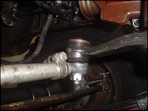

    Santoro, quanto o mec. fez a minha barra o torneiro fez a rosca na propria barra, sem porca. e depois fez um corte na horizontal da barra e uma braçadeira. Tipo essa da foto.
    wcas a iuntenção era fazer desse jeito , so q nenhnum dos torneiros amigos meus possuem esse macho para abrir essa rosca . acho q vou acabar cortando e soldando as pontas corretamente
