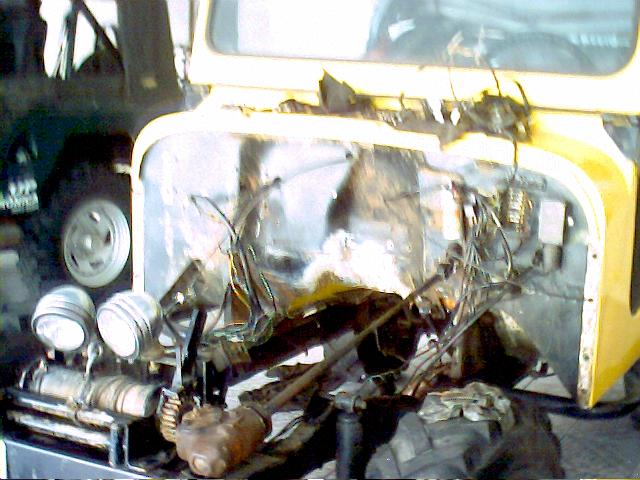

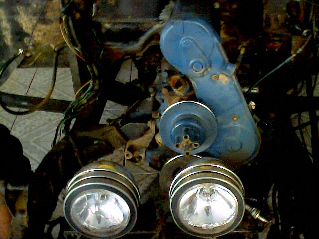

  • #33
    Usuário Avatar de rodrigocbt
    17/12/2003
    Osasco/SP
    628
    Bom o resultado dessa discussão já começa a aparecer... olha aí nas fotos o desmanche do gema se preparando pra receber o transplante!
    abraços
    Miniaturas de Anexos Miniaturas de Anexos -img00023_621.jpg   -img00017_112.jpg   -img00002_921.jpg
    Rodrigo Cbt
  • #34
    18/02/2004
    Sao Paulo/
    672
    Pois é véio... hoje já está sem o antigo motor OHC e com o novo GM àlcool 8) em frente à viatura apenas aguardando a anta aqui ir buscar o carburador (esquecí no mecânico), trazer o motor de arranque, caixa seca, os 2 suportes dos coxins, alternador, ventoinha (Opala 4cc com ar-condicionado pra ficar xiq nu úrtimu) e embreagem...
