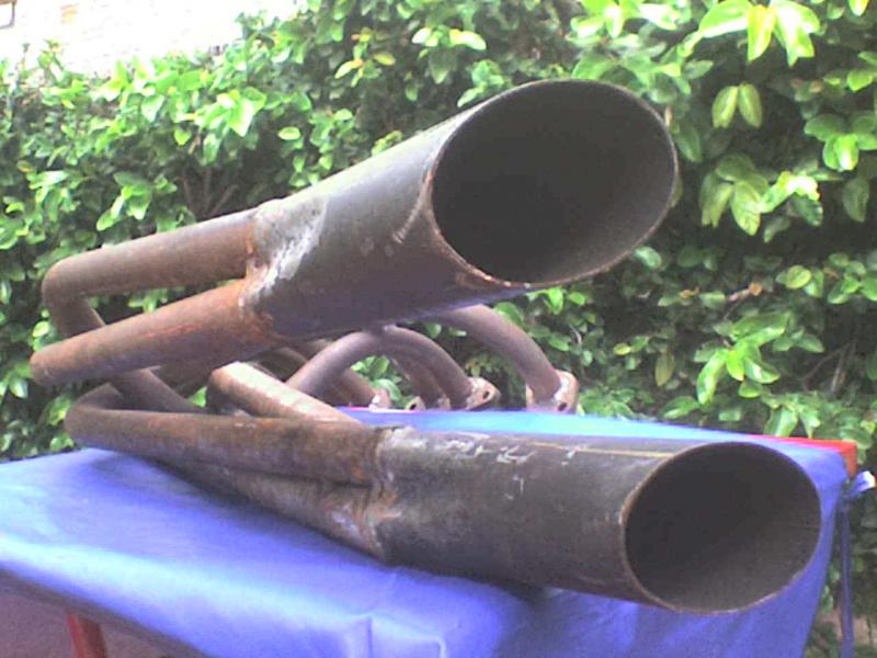

    Pessoal no meu BF-161 eu coloquei mais pelo gosto e pelo ronco...ADORO esse tipo de coletor, no meu jipe gastei apenas 80,00 reais pra fazer e ficou muito legal, desenpenho mesmo quase não percebi além do giro aumentar bem mais do que o original.Acho que usando um carburador e um comando de valvulas mais "nervoso" deve dar aonde queremos chegar. EU apoio a subistuição do original por um 6x2!!!!! T+.......

    Wilson as fotos detalhadas eu não tenho, deveria ter tirado...mas o coletor está fora do jipe, o quê dá pra mim fazer e tirar umas fotos dele assim..Mas não tem segredo cara...e só fazer o gabarito em arame e depois dobrar os tubos, no jiipe vc pode levar os tubos aonde você quiser desde que:todos chegam juntos com o mesmo comprimento ao cone de encontro.No meu eu fiz os tubos saindo pelo lado de fora do paralama e terminando em baixo da porta do motorista,igual aos jipes Norte-Americanos que usam motores V8.Um detalhe:O diâmetro dos tubos não pode ser maior e nem menor que o diâmetro da saída do cabeçote ou seja tem que ser a medida exata pra ter problemas...

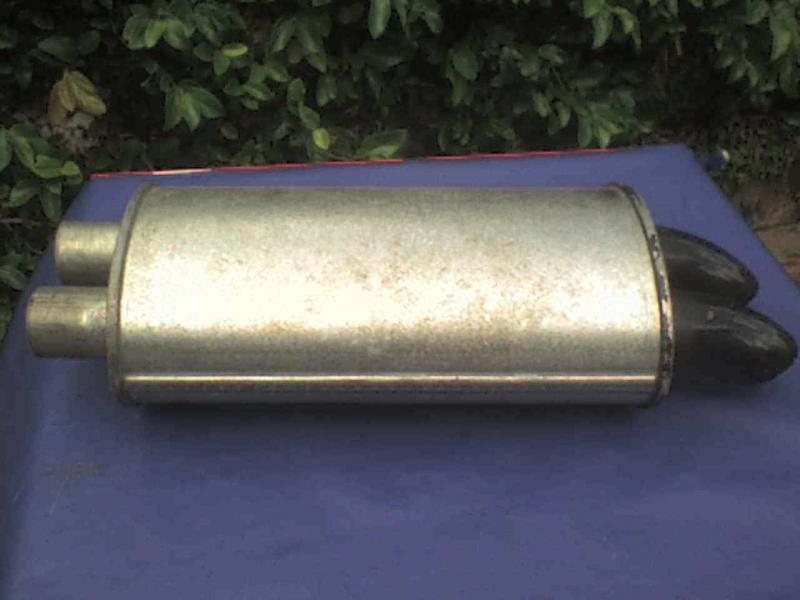

    Mesmo assim está um absurdo amigo...o dificil e ter o coletor pra esse motor, o resto que seria os tubos intermediarios e mais facil...enquanto ao abafador eu usei um da scap com duas entradas e duas saídas pra manter o padrão do coletor.As fotos eu nâo postei porque ainda não fui até em casa, mas assim que chegar eu posto .

    Pessoal ai vai as fotos...esse e o abafador que vou usar...
    Miniaturas de Anexos Miniaturas de Anexos Coletor 6x2 para BF161-dsc00112.jpg   Coletor 6x2 para BF161-dsc00118.jpg   Coletor 6x2 para BF161-dsc00121.jpg   Coletor 6x2 para BF161-dsc00123.jpg

    Mto show hem... dando uma olhada.. esse dimensionado ja esta saindo da cx de direção original portanto acho q da pra usá-lo junto com a cx original, ja no caso do coletor do itamaraty, a saida do coletor fica exatamente em cima da caixa.. essa é a diferença entre eles..

    É CJ...isso foi por um acaso...porque na época que fiz eu já usava a caixa de direção do Landau,no fim acabou servindo pra as duas opções... valeu

    Na primeira pagina tem 1 link pro tube.. unica diferença é o abafador traseiro q é uma ponteira turbo.. diferente desta de 2 entradas.. mais o ronco é bem proximo um do outro..
