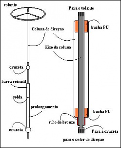

    cara, ficou meio truncado a sua pergunta, mas tou desconfiado que vc tá com medo de puxar o volante e ele sair com eixo e tudo pelo tubo nao eh? bom, se for isso, olhá só como eu resolvi o problema: sabe o cano original dos CJs (coluna de direção)? aquele que é fixado no painel e na caixa de direção? pois é... eu cortei este tubo no comprimento ideal entre o assoalho (parde corta-fogo) e a distância até o volante, depois retirei o rolamento que existia junto ao volante e substituí por uma bucha de PU (polietileno). Coloquei outra bucha de PU na outra ponta do tubo (na parte de baixo, onde ia pra antiga caixa de direção)... depois, com o volante original já preso no eixo interno (o eixo da coluna de direção) eu marquei o comprimento que ele deveria ficar (comprimento do tubo mais 5cm pra fora da bucha) e depois levei num torneiro mecânico para cortar excedente do tubo e soldar uma ponteira de carro comum (eu usei a ponta fresada do chevette) pra prender a cruzeta da barra retrátil (pode ser da F.1000, do Monza, do Fiat, etc...).
    AGORA QUE VOCÊ PRENDE O EIXO da coluna de direção... Sabe aquela ponta que ficou pra fora do cano? (...comprimento do tubo mais 5cm...), pois é, você pede para o torneiro fazer uma bucha, tipo tubo mesmo (eu fiz de bronze fosforoso - sei lá se é assim q escreve ), para ficar entre a bucha de PU e o local onde vai prender a cruzeta da barra retrátil, no pedaço final vc marca e faz um rebaixo para colocar um anel elástico (trava elástica, anel travante, seja lá o nome que usa na sua região)... pronto! este anel segurando no tubo é que vai prender o eixo para nao sair, mas se vc ainda nao estiver seguro, lembre-se que ainda tem a cruzeta fixada no eixo, e que nao vai passar pelo tubo!
    Na outra ponta da barra retrátil, vc terá que cortar e alongar até o setor de direção!

    Aquele rolamento que aparece na revista 4X4 e Cia?... bom, eu nao usei, pois estou usando buchas de PU no tubo da coluna de direção... dá uma olhada no desenho pra ver se fica melhor de entender ok?

    ET vc vê algum problema em usar diretamente no eixo da caixa de direção uma cruzeta ? ou seja, uma cruzeta logo abaixo do eixo do volante e outra diretamente a caixa de direção, sem sim, estou pensando e refazer o eixo do caixa de direção com as mesmas estrias da cruzeta do Uno, alguém tem alguma susgestão ou restrição ? existe outra cruzeta que eliminaria este trabalho de refazer a cruzeta ?
    P.S: Seguindo orientações ai de cima, estou usando a barra de coluna do monza que tem o encaixe direferente.
    Vi em outro jipe o travamento diferente de que o ET sugeriu, o camarada furou o eixo do Uno e colocou uma pupilha travada por uma arruela, vou seguir o conselho do ET. :P
    Re: direção do opala
    Citação Postado originalmente por Luciano R. Oliveira
    ET vc vê algum problema em usar diretamente no eixo da caixa de direção uma cruzeta ? estou pensando e refazer o eixo do caixa de direção com as mesmas estrias da cruzeta do Uno, alguém tem alguma susgestão ou restrição ? existe outra cruzeta que eliminaria este trabalho de refazer a cruzeta ?
    Luciano, EU uso desta maneira que vc tá pensando em fzer, a única dificuldade que tive foi a instalação da cruzeta perto do setor de direção, pois no caso do meu jeep, o setor do opala nao permitiu que ela ficasse logo ali, junto ao setor... então olha só oq eu fiz:
    quando a coluna de direção acaba (aquela que vem do volante), eu prendo a ponta estriada desta coluna na primeira cruzeta, que está conectada a barra retrátil do Monza ok? então beleza...
    Na outra ponta da barra retrátil do monza, existe um prolongamento (lembra que eu falei para cortar a barra retrátil e aumentar o comprimento dela? pois eh) até próximo ao radiador ok? alí que eu coloquei a segunda cruzeta, fazendo mais um prolongamento até a caixa de direção, pois a cruzeta nao cabe em nenhum lugar mais próximo do setor de direção! (pelo menos no meu CJ3A)
    É neste ponto que as coisas complicaram um pouco, pois o eixo estriado do setor do Opala é mais largo que as braçadeiras estriadas de setores mais novos... primeiro pensei em cortar o estriado do setor, mas depois ví que, quando tivesse q trocar o setor, teria q refazer o serviço, entao fiz o seguinte:
    na ponta do eixo que vem da segunda cruzeta, peguei mais outra cruzeta e "sacrifiquei" ela, serrei aqueles bracinhos para aproveitar a braçadeira da cruzeta, que é estriada... soldei esta braçadeira no cano que vem da segunda cruzeta e pronto, resolvi meu problema...
    dá uma olhada no desenho e veja se entende ok?
    falowz!
