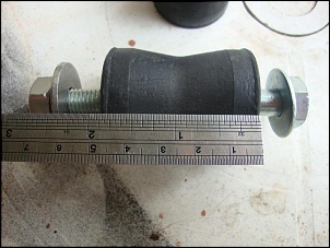

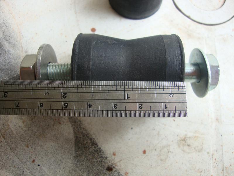

    Bem estou aqui para mostrar os calços que estou colocando no meu CJ-3A...
    A aplicação como já falei em post anterior é da bandeja traseira do corcel... as medidas podem ser conferidas nas fotos abaixo.

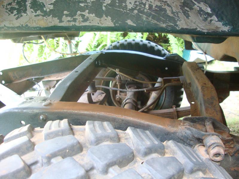

    Outra coisa... como levantei a carroceria para poder lambusar de tinta o chassis notei que há ondulações no chassis, seria ridículo se perguntasse se isso é normal, mas caberia perguntar o que causou isso?
    Agradeço a atenção mais uma vez!

    Amigão,
    eu concordo que os coxins são uma das melhores opções no quesito conforto, mas quanto a segurança tb fico na dúvida.
    Dentre todos os coxins apresentados aqui, eu ficaria com os derivados de caminhões por serem beeeem mais robustos. A exemplo temos o inferior de radiador MB1113, F4000(muito duro) e o de escapamento da Scania(ainda não testado).
    Eu já tive o de corcel em mãos e não gostei muito da forma que a placa metálica foi inserida na borracha. Ela apresenta descolamento com uma leve torção.
    Te proponho a fazer o sacrifício de uma peça, torcendo e/ou envergando as pontas do parafusos pra ver se irá soltar com facilidade, pois se isso acontecer, vc ainda poderá evitar a mão de obra, sua segurança e de quem anda com vc estará preservada e, talvez, poderá retornar a loja e trocar a peça.
    Na boa, dá muita mão de obra pra dar um mole desse.

    Só reesclarecendo...
    Os coxins aos quais eu estou colocando não são os que vem com parafuso como tem nas fotos, os que eu estou colocando não vem com parafusos, adquiridos à parte, ou seja, aquele problema de segurança com relação ao esforço e acabar soltando toda a carroceria não existe pois os parafusos são passantes... escolhi esses pois não acho que seja ideal colocar mais robustos... somente a experiência vai dizer, né verdade... e como tenho pretenções de desmontar ele todo no ano que vem, para recuperar todo o chassis, jatear e pintar, trocar freios dentre outros mais, quando desmontar saberemos se realmente foi aprovado ou não para o que fazemos por aqui... sendo que o teste demorará alguns meses (se durar até lá é claro), passando por dunas, beira de praia e no começo do ano que vem lama...Erosão não costumo fazer, daquelas que empenam o carro todo (como tem uma conhecida por aqui chamada de Juá)...

    Quando lí que estava instalando um coxim pensei que fosse o da foto postada anterior.
    Nesse caso vc está instalando uma bucha, com furo trespassante, usado no corcel, é isso?
    Coloca uma foto aew pra gente ver.
