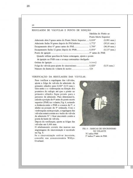

    Estou querendo saber onde é a marca do ponto no motor do CJ-3 original?

    O ponto dele é muito escondido! fica no volante e pode ser visto por um orificio junto ao motor de arranque.
    O manual do proprietário do CJ2A encontrado em http://www.thecj2apage.com/om6.html mostra, na figura 6, o volante do motor e suas marcas

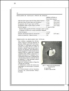

    No manual do CJ3A, na página 20, tem instruções em portugues de como ajustar o ponto. Eu postei esse manual aqui no forum na área de download. Segue no anexo a página 20 do manual.
