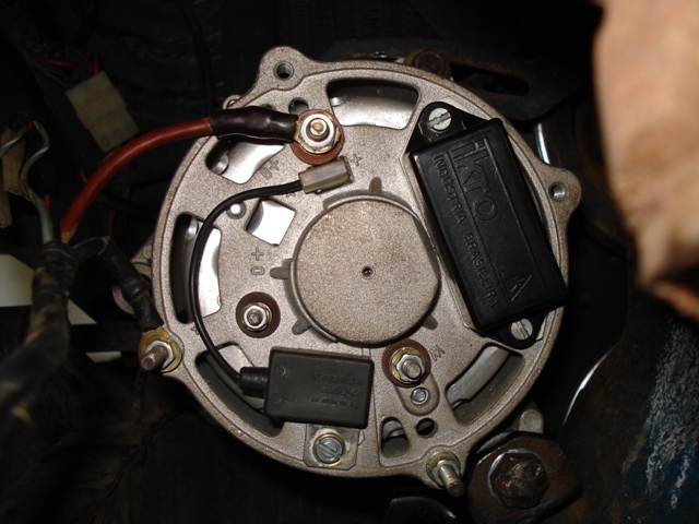

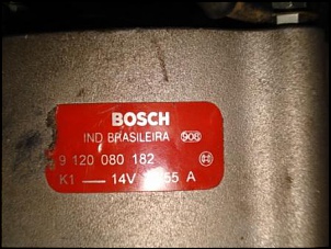

    Estou trocando meu alternador ( original do opala - DELCO-REMY) por um da Bosch ( K1 - 9 120 080 182 ) so que existem dois terminais ( W e D+ ) que eu nao sei a funcao, tentei ligar o fio da chave de ignicao ( que estava no BAT do outro alternador ) no pino D+ , o alternador comecou a carregar ( +/- 14 V ) mas ao tentar desligar o motor pela chave de ignicao o motor nao desligava, so retirando o fio do D+ , ja me falaram que o W e do contagiro ! O original tem o fio da lampada do painel (LAMP) e da bateria via chave de ignicao (BAT) , tenho que localizar as conexoes para esto Bosch!? Alguem tem alguma dica ?

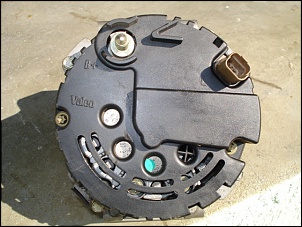

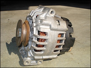

    E tenho mais um outro alternador que nao sei a corrente, nao tem identificacao, so sabe-se que e VALEO, alguem ja viu este modelo? ( segue fotos )

    O conector W é de contagiro mesmo.. mas estranho existir apenas 2 conectores nesse caso, o W - do contagiros - e o outro. Na bandeirante, o alternador original que tem o W tem mais 2 conectores.. ou seja, tem 3 terminais atras...
    Esse alternador é VALEO, eu comprei um quase igual, mas o meu é de astra/GM.. deveria ter um adesivo com codigo da fabrica... o meu é de 100A.

    Me parece que tem alguma coisa estranha na sua instalação. O terminal B+ normalmente é conectado direto ao positivo da bateria, sem passar pela chave. Do terminal positivo da bateria(ou do motor de arrranque em alguns casos) sai um fio positivo que vai para a chave de ignição e daí são alimentados os circuitos que são ligados/desligados por essa chave. O terminal D+ é ligado a lampada indicadora de carga do painel e o W é ligado ao contagiros, normalmente em motores diesel.

    Acabei ligando somente a lampada do painel realmente no D+ e deixei o W desligado, pois ainda não tenho contagiro, e esta funcionando, deixei o fio + que vinha da chave de ignição desligado, segundo informações , este tipo de regulador não necessita do + vindo da ignição.
    Qto ao modelo da Valeo, não tem etiqueta nenhuma, vou abrir para dar uma olhada melhor.
