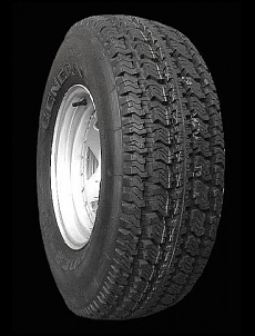

    Camaradas , aproveitando esse tópico gostaria de saber a opinião de vcs a respeito desse Graber AP 31 x 10,5 x 15 , me parece um desenho bem interessante pra pegar Off ocasionalmente ...
    http://www.sspneus.com.br/
    Entrar em Pneus , vai aparecer vários ... , esse tá do lado do MT
    []s...

    Citação Postado originalmente por Eduardo Velo
    []s...
    Se vc roda muito mais em estradas e trilhas leves acho q pode ser adequado.
    Pois o desenho dele é muito on-road

    Gosto de fazer trilhas e pegar estrada tbm , mas o BF33 deixa muito a desejar qdo tem aquele barro grudento , já saí fora do trilho com a roda virada em 1º pra não perder aderencia e quase caí num corrego , no mesmo instante passaram um Gol e um Uno com muito mais aderencia que eu com os BF . Qdo ta seco qqer pneu vai bem , basta ter um pouco de saída lateral , como esses AP ...
    Estou querendo trocar os BF pela zuada na estrada tbm , costumo rodar mais de 1500 km qdo vou pro sul , por isso to pulando fora de qqer Mud ...
    Outro pto é que já mexi no diferencial tras. 4 x , a última foi a troca das engr. sat/plan que devem ter ficado condenadas pela quebra anterior da coroa/pinhão e não percebi , não sei se é por causa dos 33 , mas pretendo melhorar o momento de torque pra evitar novas quebras ...

    Xara , por enqto tenho pneus 33 x 12,5 , o momento de esforço ,(tirando semi-eixo pra traz ...), fica com o R x a larg. do pneu (fora off set) a grosso modo , só pra ilustrar , diminuindo o R de 16,5 pra 15,5 e larg. de 12,5 pra 10,5 vou diminuir esse esforço e ficar no que foi projetado pra esse diferencial alongado 3,07 , além de afundar mais o carro na lama pra firmar , diminuir o ruido no asfalto e qqer coisa , uso o guincho ...
