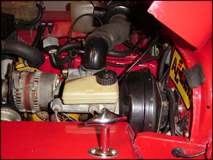

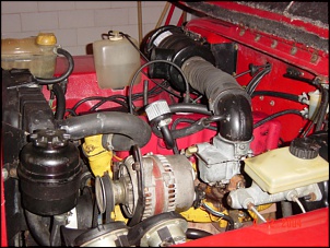

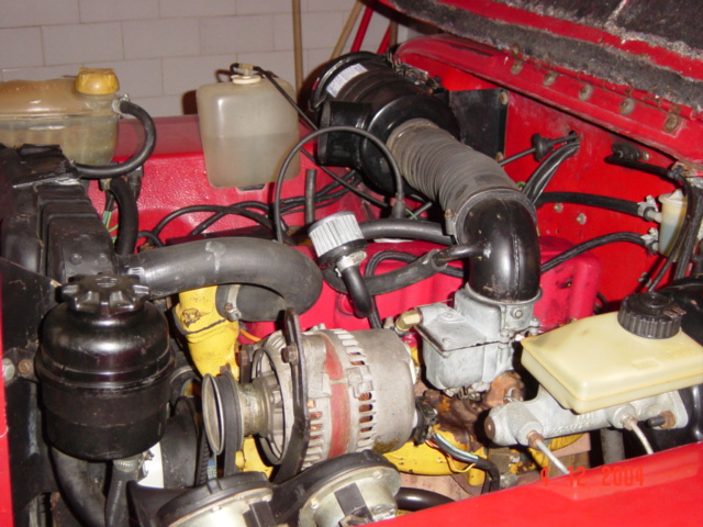

    Se eu entedi, os dois estão na tampa dos tuchos.No meu é assim.
    Vc deve ligar um deles ao filtro de ar.O outro vc pode tampar.Não use o coletor.
    No meu tem um ligado no tubo do filtro de ar e o outro eu coloquei um filtrinho.
    Blza Sergio! nao tinha pensado em isolar um dos tubos...
    Vou procurar um "filtrinho" destes que vc colocou e vou imitar sua ligação.... só tou preocupado com a eficiencia disso, pois no meu jeep, hoje, tá ligado quase da mesma forma que no seu... a única diferença é que nao tem o "filtrinho", eu apenas pequei uma mangueira grande e coloquei para dentro do filtro (na parte de fora)... o que me intriga é que mesmo com um dos tubos ligados em um lugar de pressao negativa, o outro tubo ainda "sopra" um pouco de "ar quente" para fora (ar, um pouco de óleo, mais algumas coisas irreconhecíveis... rs)
    Eu já pensei em comprar um "T" para ligar as duas mangueiras no tubo da mufla do filtro de ar, assim, o carburador "engole" o sopro dos dois tubos.... oq vc acha?
