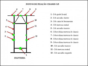

    Amigos,
    Troquei a carroceria do meu cj5 para uma em fibra, porém, comprei um jogo de calços em PU e meu mecânico fez a fixação dos mesmos, mas sobraram 4 calços, em virtude dessa sobra gostaria de saber dos amigos se existe um esquema,onde, indique a localização correta desses calços no chassi?? e se existe algum problema na carrocia de fibra devido em alguns pontos ela ser mais grossa??? Obrigado!!!!
    Usuário Avatar de leopoldo
    13/11/2003
    Agora em São Carlos/SP
    66
    4,201
    Agradecimentos: 5
    Audrei,
    OS pontos devem ser os mesmos, embora eu recomende Não usar os calços das pontas (extremos) da travessa traseira.
    No CJ5 os pontos são: 1 grade, 2 debaixo do passageiro, 1 lado do motorista, 2 entre os bancos diant e traseiros, 2 debaixo do banco traseiro e 4 atras (sem remover os 2 que eu falei)
    O certo é um calço em cima (entre chasis e carroceria) e um embaixo entre chassis e cabeça do parafuso ou porca(dependendo da instalação).
    O manulal de manutenção do jeep mostra os pontos( seção de downloads)

    Amigo,
    Muito obrigado por suas informações, certamente elas serão muito úteis entrei no arquivo do manual e já realizei a baixa do mesmo, porém se não for explorar muito seus conhecimentos, qual o motivo da não fixação dos calços da última travessa do chassis??
    Parabéns pelo seu jeep!!!!
    Audrei
    Fiquei com a mesma dúvida.
    Mas pelo que entendi são só os últimos de cada canto da travessa.
    Mas por qual motivo?
    E como faz, fica sem nada ali mesmo?
    13/11/2003
    66
    4,201
    Agradecimentos: 5
    A torção do chassis é maior que o limite da carroceria e os suportes em L arrebentam.
    Ficar sem é melhor, não quebra a carroceria.
    Willys 58 V8 302+cambio C4+Susp. Ar+Esteçamento Total
    http://www.4x4brasil.com.br/forum/ga...500&ppuser=579

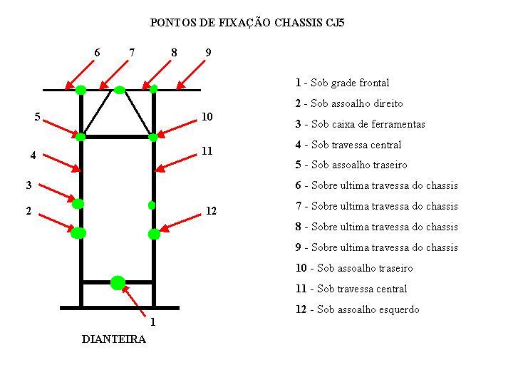

    Se precisar nesse link tem o esquema original.
    http://www.topkits.com.br/img/mapacj5.JPG
    abraço

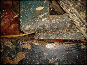

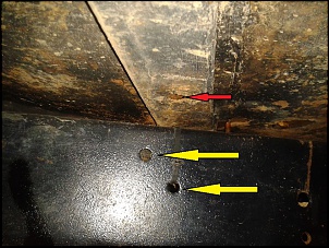

    Ressuscitando o tópico...pessoal...boa noite. Vendo a carroceria do meu CJ5 por baixo, vi que na direção do tanque de gasolina existe uma furação que parece ter se perdido em relação a suporte e fixação de mais um calço.
    Na foto anexa, indiquei com seta Amarela um possível local de fixação de um encosto de calço..e na carroceria um possível lugar de passagem do parafuso do referido calço, ambos na mesma direção...faz algum sentido? e se colocar...algum problema?

    Citação Postado originalmente por Luiz Fernando de C Ver Post
    Realmente está faltando o suporte do calço, precisa sim colocar, pois provavelmente irá forçar outro ponto de fixação da carroceria, e irá trincar este ponto onde está sob carga maior.
    Trampo simples, vc pode fazer um suporte em casa, e colocar o calço, ou comprar o suporte e o calço em lojas especializadas em 4x4.

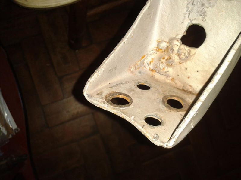

    OPa obrigado pelas ponderações Thiago, da só uma olhada....acabei conseguindo um suporte de calço usado...fui estorquido né..(30 pila) mas não teria tempo pra fazer e nem ferramenta em casa..daí acabei pagando. Mas segundo o desenho ja postado aqui mesmo esse calço parece ter sido desativado a algum tempo. Estou também bolando um calço pra essa parte logo a frente da carroceria...onde quase sempre vejo ela arreando ou então quebrando...da uma olhada.
    Abraços meu caro.-10306960_650756815001348_726256255_n.jpg foto 1...suporte adquirido...
