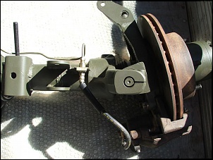

    Fugger, segue as fotos do eixo de Bugão na Rural.

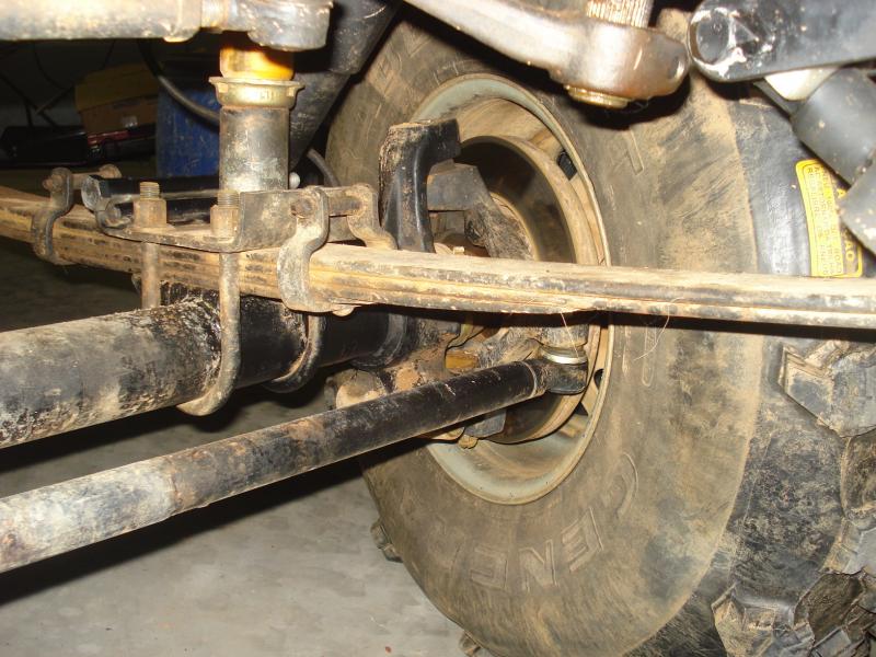

    Fugger, inverter é moleza, corta as tubeiras perto da bola e inverte de um lado pro outro usando uma bucha prensada por dentro da tubeira, garantindo assim o alinhamento, o que dá mais trabalho é acertar o caster, usei um pêndulo e um transferidor, após a montagem conferi ,num centro automotivo, 20' de diferença 8), portando método aprovado.
    A caixa é do opala.
    Problema foi desenvolver o Hi steer, foi feita uma rosca na parte móvel do munhão esquerdo e usada uma das fixações da pinça de freio.
    No CJ com molas de Band o feixe do l/d vai ficar em cima da "ponta" da bola, mas é pouca coisa a mais do que ficaria no eixo de rural.
    Do resto, não tem novidade nehuma.

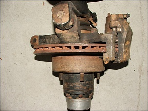

    tem como vc postar mais fotos e detalhar mais?

    Fugger, infelizmente eu não tirei fotos do passo a passo da montagem, o que seria ideal pra tirar suas dúvidas. Sem a roda vou ver se consigo fotos mais esclarecedoras.
    O Hi steer foi fabricado a partir de uma chapa de 1'1/2 1045 oxi-cortada e normalizada, montado por dentro do munhão de maneira que não interfira na homocinética. Já foram 03 trilhas de erosão e está tudo OK.
    Vc já está com os eixos na mão? Se sim desmonta o munhão esquerdo tira uma foto da parte interna e manda para magooneves@yahoo.com.br eu desenho em cima da foto o esquema do HS.
    Espero ter ajudado

    tipo... assim??? No momento não tenho melhores, mas no fds posto aqui
    Miniaturas de Anexos Miniaturas de Anexos CJ com molas Toy e eixos de Troller-dscf3820.jpg   CJ com molas Toy e eixos de Troller-dscf3824.jpg

    ainda sem HS
    Magoo
    Ainda não consegui resolver a questão do HS... Só consegui melhores fotos....

    faltaram as fotos
    Miniaturas de Anexos Miniaturas de Anexos CJ com molas Toy e eixos de Troller-dscf4427.jpg   CJ com molas Toy e eixos de Troller-dscf4422.jpg   CJ com molas Toy e eixos de Troller-dscf4432.jpg   CJ com molas Toy e eixos de Troller-dscf4431.jpg
