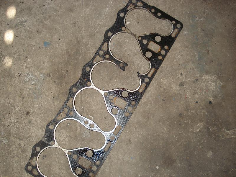

    levei hj o Jeep no mecanico, ele olhou valvulas e nada, é junta mesmo (junta tudo e joga fora...rs) o 4º e 5° pistão estavam dando passagem.
    Como se monta um kit desses, achei interessante.
    Obrigado a todos pela ajuda.

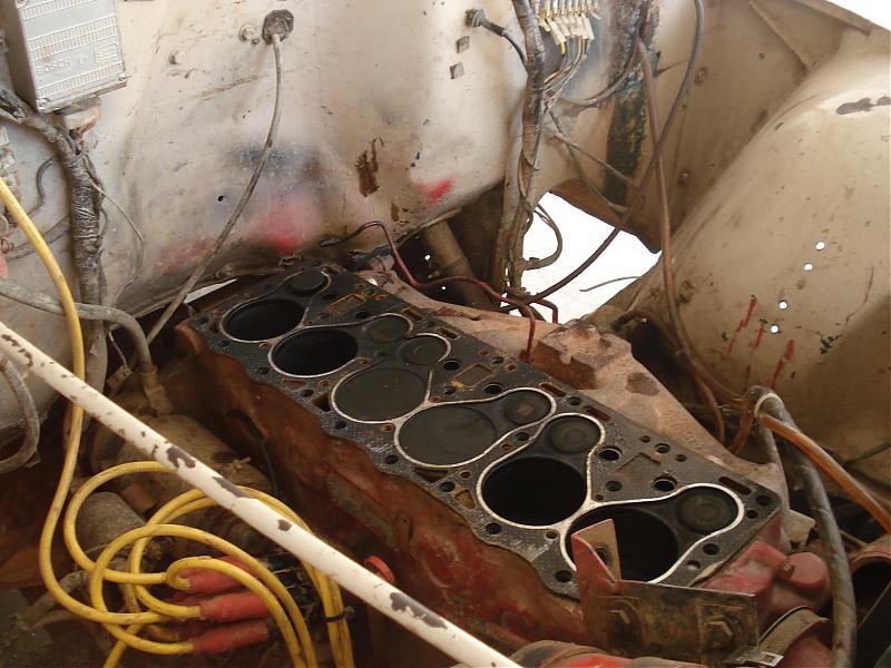

    Citação Postado originalmente por RBM Ver Post
    Agora quando vc tirar o cabeçote, é capaz de vc ver a junta rompida (isso mesmo, ela nem sempre só queima!)
    O daqui de casa deu o mesmo sintoma ano passado. O 4º e o 5º cilindro não queimava. Ai nem perdi tempo, só tirei o cabeçote e olha o que vi:
    http://www.4x4brasil.com.br/forum/at...2&d=1190498863
    http://www.4x4brasil.com.br/forum/at...4&d=1190499067
