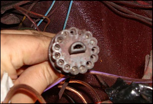

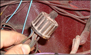

    Bom dia amigos, após uma longa procura por um eletricista que faça o xicote para meu CJ a um preço e prazo justo resolvi eu mesmo começar o processo, se não der certo paciencia. Como meus conhecimentos em eletrica são limitados estou removento a fiação em partes e fazendo anotações das ligações e ai encontrei uma peça muito estranha que recebe uma boa parte dos fios do painel, to postando uma foto para voces verem e se possivel falar do que se trata.
    Um exemplo do que esta ligado ai nessa peça: sai 2 fios do botão de farol alto que fica no chão e vão para os farois diant., em um deles tem uma emenda que liga um dos fios até essa peça estranha. outroo exemplo é um fio da lanterna diant. que também vem parar ai.

    Isso aí parece um conector.

    Ta me parecendo um conector de chicote, por acaso não tem uma outra peça que faz a união junto com esta?

    Então, eu vi que tem um fio que sai daquela caixa que é ligada o alternador ao estabilizador de voltagem. O fio que sai do ponto 'Lampada' vai para esta peça. Agora uma duvida: se as lampadas saem desse acc que vem do estabilizador de voltagem, o que acontece quando o alternador não tem a carga suficiente para o que esta sendo ligado, digo, como ficaria a ligação com a bateria para suprir essa falta de 'corrente' ?
    O grande problema é que o maldito do mecanico que instalou a pedaleira cortou a caixa de fusivel o colocou os fios todos la dentro do painel corta fogo e fez uma ligação direta para eu voltar pra casa. Isso que ta dando um nó na cabeça , porque por exemplo, tem um fio que vem direto da lanterna dianteira e é ligado nessa peça e ai não sei em que momento ele passou pelo botão para ligar a luz porque os fios foram cortados,.rssss.
    Também ja falei com 5 eletricistas e os 2 que aceitar fazer falaram que não podiam dar prazo para entrega porque eles não podiam ficar só nesse carro,.rssss é mole, o cara cobrou 600 contos de mão de obra e não sabia se em 1 mes conseguia acabar o trabalho.
    Se alguem ai que conhece quizer vim passar um final de semana por aqui e ganhar uma grana pra me ajudar o convite esta feito.
    Treme Terra, dessa peça sai somente fios a maioria cortado,dos que sobraram, um vai para a lanterna dianteira e outra vai para um junção de fios que vai para a sinaleira do painel.

    É só essa lampada que é assim, ela que indica o funcionamento do alternador.
    No meu aproveitei e já instalei um alternador moderno, nem tão potente, mas já sem a maldita caixinha de regulador externo. Bom que já eliminou um monte de fios ali, agora no alternador só tem 2 fios, um que vai p/ o + da bateria e o da lampada do painel.
