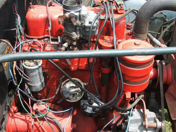

    Bom dia!!! vcs teriam informações sobre este motor??
    Grato!!

    Bom Dia Rosuport!! Tinha este motor motor no meu Jeep, antes de trocá-lo por um de opala. Na seção de downloads consegui o manual dele. Não tenho nada a reclamar, a não ser quanto ao valor das peças para mnt. O meu estava queimando óleo e precisava de uma retífica e , após levantamento de preços, achei que iria ficar caro demais o serviço e optei pela troca. Se estivesse tudo OK, eu não teria trocado.
    Um abraço e qualquer coisa mantenha contato.
    Glauco Silva!!
    Eu teno este motor, mandei retifica-lo a um ano, eu gosto muito dele e não me arrependo.....
    Realmente ficou caro, mas fiquei com receito (na epoca) de adaptar outro....

    Daher, quanto vc gastou para fazer a retifica do seu motor?
    Grato Ronaldo
    Bom,
    Retifica do bloco 735,00 (incluindo as camisas)
    Peças (parte comprada pelo e-bay e o restante na Jeepauto aqui em BH) 1.470,00
    Retifica do cabeçote 212,00
    Mão de obra do mec 500,00 (esta foi salgada)
    Retifica do Eixo 200,00
    Detalhe o meu motor é original do carro, e estava STD ainda, e tinha 3 aneis quebrados e nao fumava nada, (mas era uma serraria só, eheheh)
    10/03/2005
    22
    EH..... Espero não gastar tanto!! hehe!
    Depois, o motor apresentou algum problema ou vc não teve mais gasto com ele?
    Respondendo a sua pergunta, nunca mais tive problemas.....
    Mas o problema é que quando comprei o jeep ele estava "meio reformado",
    Foi trocada as chapas todas do fundo mas a mecanica estava em estado lastimavel, fui fando caixa, suspensão, colocando enfeites e o motor foi ficando....
    Quando abri, ele estava todo ferrado, tive que fazer tudo, mas normalmente, neste motor, voce nao precisa fazer tudo....
    O que voce tem que ficar de olho é na bomba de oleo, virei especialista nela de tanto tentar colocar uma retificada no lugar e a luz do oleo ficar acendendo, descubri que se vc adicionar arruelas na valvula reguladora de pressão ou trocar a mola por uma mais forte resolve o problema na hora.
    PS: (tive que trocar comando, pistão, etc... se tivesse aberto antes talvez teria ficado mais barato).
