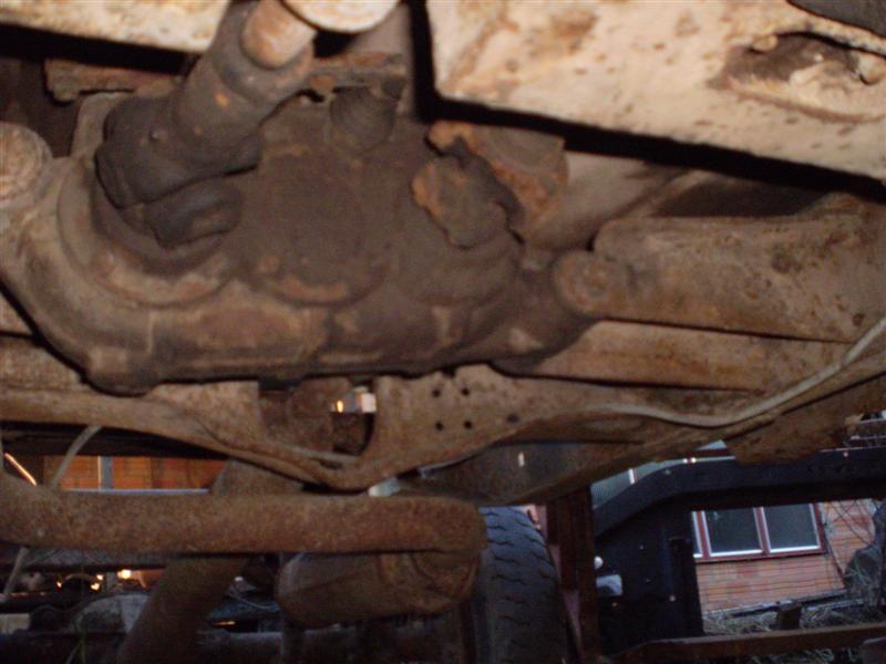

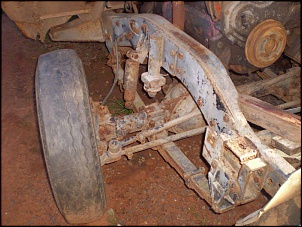

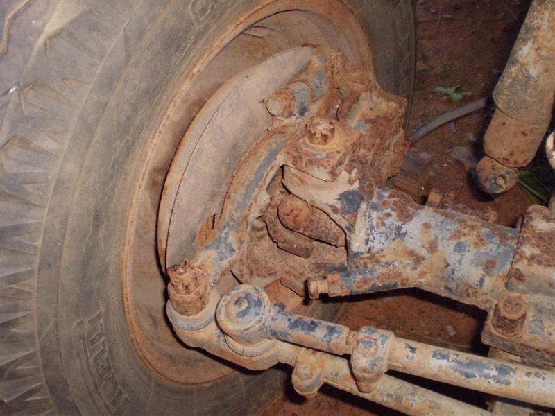

    Que diferencial é esse?
    Garimpando umas peças para meu jeep, encontrei esse carcaça.
    - diferenciais, cambio e reduzida.
    Alguém sabe de que carro é?
    Miniaturas de Anexos Miniaturas de Anexos -p6110027-medium-.jpg   -p6110030-medium-.jpg   -p6110037-medium-.jpg   -p6110035-medium-.jpg

    Pick-up GM?

    Pois é...
    o cara do desmanche nao sabia...
    Me disse que era engesa, mas não sei...
    O 4x4 é acionado via um cabo, nao tem alavancas.

    Opa!
    Não sei exatamente, mas vou manter o palpite...pick-up GM, com tração engesa, mas, das pick-ups mais antigas, as que usavam motores "chevrolet brasil".

    Guto, vc está certo!
    É um kit engesa para a linha GM!
    Peças?
    Enfern e Rota4x4 tem tudo!

    8k ta muito caro, eu ofereceria no máximo 4... Não é todo dia que se vende uma sucata dessas (sucata no bom sentido).
    Tem que ver se vale a pena adaptar esses componentes no seu Jeep, os eixos são bem mais largos, o dianteiro é uma salada de Dana+Braseixos e o trazeiro é Braseixos(poucas opções de relações coroa/pinhão).
    Outra desvantagem é que essas t-case engesa não reduzem quando acionadas, apenas transmitem tração ao eixo dianteiro.
    Pelas fotos do chassi e uma ali que da pra ver o motor isso é uma picape D10.
    Lembrando que a linha GM utiliza rodas com 6 furos.
