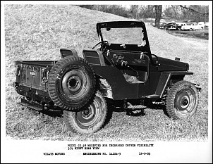

    Com os "idos" 2ª Grande Guerra, a Willys resolve lançar o "AgroJeep", que era praticamente o primeiro modelo militar daquela fábrica, só que com algumas coisas a menos (sem chave NATO e sem parte elétrica militar, sem ancoragens de armamento e com pontos de fixação de implementos agrícolas.) Como a fábrica ainda não tinha consolidado o nome "jeep" (mas já se preparava para tal), foi confeccionado uma placa de bronze com o nome "Agrojeep" e colocado nas laterais do capô...
    Daih, os que vieram depois (CJ2, CJ3...) todos nós conhecemos não é mesmo? mas e o CJ4? Bom, parece que este modelo teve um final mais drástico. Na verdade, ele teria o nome de fábrica de X-151, onde o X-1 era identificação de "protótipo" e o "51" era o ano do projeto... O nascimento deste modelo ocorreu de uma necessária mudança nos motores Continental 442 GoDevil, que possuiam apenas 60HP. Com a alteração para um modelo parecido com os conhecidos Huricane, que tinha um cabeçote mais alto (e não cabia dentro do capô dos CJ3A), os projetistas da Willys desenharam um modelo muito parecido com o já conhecido M38A1 (modelo militar muito próximo dos Willys CJ5), uma espécie de "elo perdido" entre os modelos CJ3 e CJ5... os primeiros desenhos de vincos no capô, com o formato arredondado e tudo mais, porém, com paralamas retos (embora mais largos) e quadro do parabrisas muito parecido com os utilizados nos CJ3B (o quadro do CJ5 dobra no meio, os CJ3 para antes "basculavam" em sua base, parafusada nas laterais do jeep). O interessante é que o painel do CJ4 era praticamente o painel dos CJ3 na "chapa" do CJ5, e ficou muito feio! rsrs
    O triste é que o projeto não foi muito para frente, pois já existia a "adaptação" do CJ3B, que teve o capô levantado para abrigar o motor Huricane, e o CJ5 já estava sendo aprimorado em suas linhas de carroceria. Por conta disso, apenas UM ÚNICO modelo de CJ4 foi finalizado (haviam outros modelos X-151, que eram praticamente versões militares, tipo ambulância e etc... , mas a versão civil foi só uma unidade mesmo!), e ficou servindo na planta de testes da Willys até 1972, quando foi vendido para um dos projetistas de chassis da Willys (que faleceu em 69).
    Outros modelos parecidos com o CJ4 foram fabricados, pois a Willys vendeu o "design" deste modelo para a nossa conhecidíssima "Mahindra", que fabricou o modelo com outro nome... por conta disso é que ele não é reconhecido como "CJ4"...
    Claro que as informações obtidas na INTERNET não são 100% confiáveis, mas foi oq eu pude constatar!
    Espero que gostem das fotos...
    Miniaturas de Anexos Miniaturas de Anexos -cj1-agrojeep.jpg   -cj4front.jpg   -cj4m.jpg   -x151prototype.jpg
