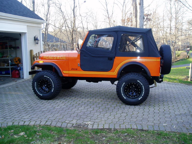

    Também estou com uma idéia maluca aqui de alongar meu CJ5 quando ele for pra reforma, mais no fim do ano. Pretendo alongar chassi e carroceria pra ficar igual o CJ7.
    Comparando um CJ5 e CJ7, percebe-se se a carroceria, capô e paralamas dianteiros do CJ7 são maiores.
    Inicialmente iria alongar 37cm somente no caixote, deixando a frente do JEEP original. Mas agora estou querendo alongar a frente também.
    Só que ainda não sei direito as medidas. Já li aqui no fórum que o caixote do CJ7 é 30cm maior que o CJ5, e o capô/paralama são 7cm maiores, ou seja, no total, dariam os 37cm.
    É isso mesmo ou os 37cm são somente do caixote???
    (Aí seriam 37cm do caixote + Xcm do capô/paralamas)
    O meu deve ficar parecido com esse da foto, inclusive a cor!
    Um abraço,
    Lucas Nassif.

    Citação Postado originalmente por Lucas Nassif Ver Post
    Buenas pessoal!!
    Um abraço,
    Lucas Nassif.
    Pois é, se for transformar em cj7 aumenta a frente também.
    Esses dias vi na 4x4eCia um CJ na capa com o título de cj7, fiquei com vergonha de ler a matéria, aumentaram o carro apenas no meio, continuou com portas pequenas e frente curta... ridículo. A única coisa que vi de CJ7 lá foi os piscas dianteiros e a capota...
