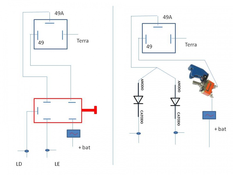

    Eu não consegui ver o esquema com diodos para usar quando se tem somente uma lâmpada de dois filamentos. E esse diodo, quais as suas especificações?

    Citação Postado originalmente por Carlão4x4 Ver Post
    Os diodos podem ser: 1N4001
    Agora um esquema alternativo de alerta poderia ser de duas formas. Usando outro relê e só fazendo uma ponte com os fios das setas e nem mexendo em mais nada. Um usa uma chave de alerta (qualquer uma) que liga o relê e ao mesmo tempo conecta o 49a à seta direita e esquerda (esqueça os outros pinos que tiver). O outro uma chavinha comum e dois diodos.
