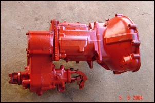

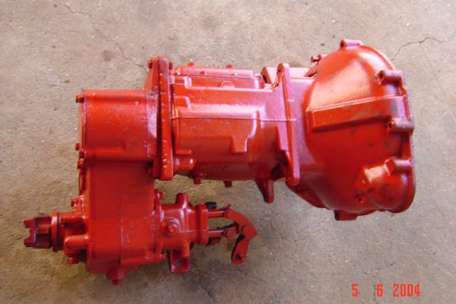

    Pra adaptar a cx da C-10 a cx de transferência precisa de flange sim..
    A laranja tb tah com cx da C-10 3 marchas.... 8)
    Miniaturas de Anexos Miniaturas de Anexos -flange_cx_redu__o_capa_seca_pintados_02.jpg
