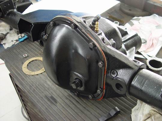

    Estas fotos achei na galeria.
    Lá vai ...
    Diferencial traseiro com respiro em cima do eixo (veja o furo do lado esquerdo)...
    http://www.4x4brasil.com.br/forum/ga...0/DSC03390.JPG
    Diferencial dianteiro com respiro em cima do diferencial (veja a conexão dourada para a mangueira) ...
    http://www.4x4brasil.com.br/forum/ga...0/DSC03542.JPG

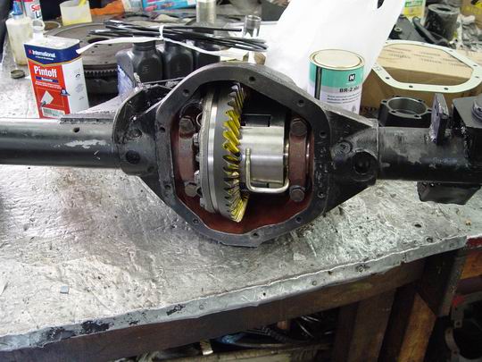

    Mozer
    Pois é pessoal,
    Nada de achar o bendito suspiro original, nessa tarde acabei tirando a tampa pra checar se havia algum sinal dele por dentro da carcaça, mas nem assim. E o pior de tudo foi perceber que, se existe está entupido porque tava cheio de pressão quando tirei o bujão.
    Tava pensando em meter a mão e furar a carcaça no topo, abrir rosca e instalar um. Clara que com a mangueira até o capô de preferencia.

    hum... acho que vou "teorizar" a respeito... tá me parecendo que seu eixo tinha o respiro original na tampa do diferencial e alguém deve ter trocado a tampa por outra sem respiro... agora, nao tem "buraco" para o eixo respirar....
    Postado originalmente por Mozer Ver Post
    Nao seria melhor ir num "FV" e procurar uma tampa com respiro? e se vc nao encontrar, quem sabe furar a tampa nao é melhor (menos perigoso) que furar a carcaça?

    Concordo contigo cara, provavelmente foi isso mesmo que aconteceu, trocaram a tampa do diff traseiro, p q o dianteiro é exatamente assim, suspiro na tampa. Sobre readaptar o suspiro na tampa ser mais fácil, realmente seria se eu não tivesse instalado um tanque logo ali atrás e estar planejando colocar suspiro alto. Tenho medo da mangueirinha ficar enroscando no tanque e causar transtorno na trilha. Sobre o furo na carcaça, eu faria com a caixa de satélites fora (tô pensando em instalar positraction ou lock-right).

    Cara, posso parecer "conservador" com relação ao tanque de combustível, mas eu acho que se voce colocou ele lá atrás, embaixo da carroceria, TOMARA QUE VC NAO TENHA RETIRADO AS TRAVESSAS DIAGONAIS, pois assim, o respiro do diferencial vai ser o menor de seus problemas....
    Tente furar a tampa na parte mais "pra dentro" dela.... quem sabe um tubo de aço daqueles usados na tubulação de freio, bem soldado na tampa, "rente, bemmm rente" à superfície dela? de todos os lugares, acho que o mais "inofensivo" pra abrir um buraco é a tampa....
