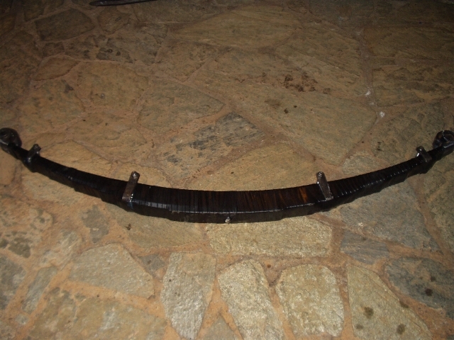

    Oi pessoal
    Acho que consegui finalmente!
    Tentei várias opções e acho que vou acabar defendendo uma tese sobre o assunto.
    1 - Tentei envolver o feixe com uma câmara de pneu de bicicleta e não coube. E como vocês citaram acima, seria dificil a troca quando ela rasgasse. DESCARTADO
    2 - Preenchi o espaço entre o feixe e as pontas das presilhas com borracha EVA ( aquela usada em artesanato ), e enrrolei todo o feixe com a mesma borracha mais fina, para não cortar a câmara posteriormente. Ficou parecendo uma trouxa e também seria difícil a troca qdo rasgasse. DESCARTADO.
    3 - Enrrolei o feixe com fita auto-fusão ( usada em fios elétricos ). FICOU MUITO BOM !!!
    Vantagens:
    - É extremamente simples de colocar;
    - Simples de fechar algum ponto rompido. Basta limpar e aplicar novamente sobre o lugar;
    - Pode ser aplicada com o feixe montado. Claro que entre os grampos ficará sem proteção.
    Para quem quiser se aventurar aí vão algumas recomendações:
    - Além das tiras de raio-x entre as lâminas coloque mais uma em baixo de todo o feixe para que quando este se movimentar não corte a fita com as pontas das lâminas;
    - Retire o excesso de graxa das laterais do feixe para não prejudicar a fusão do material da fita;
    - Opcionalmente ( eu usei ) utilize graxa náutica, aquela branca. Vale a pena usá-la. É resistente a água e adere muito bem ao metal da lâmina do feixe.
    - Compre cerca de 10 metros de fita para cada feixe ( 1 caixa ).
    Infelizmente só vou poder testar esta solução daqui a algumas semanas pois meu jeep está no chassis. Tirei férias e acho que neste mês vai dar para adiantar bem.
    Desculpem a mensagem longa. Acho que me entusiasmei!!
    Segue uma foto com o resultado final:
    Miniaturas de Anexos Miniaturas de Anexos Mantendo a graxa nos feixes...-feixefitado_957.jpg

    Vc esqueceu de um pequeno detalhe.Quando o feixe trabalha, as laminas se afastam umas das outras.Será que a fita vai ter elasticidade pra não se romper ?

    Realmente as lâminas se afastam um pouco, mas não muito. Desde que elas estejam arqueadas adequadamente e com os grampos em ordem.
    Acho que a fita aguenta um pouco de extensão. Se aguenta o tranco de verdade só vou saber depois que subir a GALOPEIRA (trilha boa aqui de Minas).
    De qualquer forma é um protótipo. Acho que vai funcionar. Se alguém postar aqui outras idéias ficarei feliz em experimentar, afinal as trilhas são somente metade da diversão. A outra metade é inventar e fazer os "aperfeiçoamentos" e testá-los depois nas trilhas de novo (pelo menos para alguns malucos nos quais eu me incluo ).

    Apareceu um problema.
    Um dos feixes ficou com uma das lâminas de raio-x um pouco para fora e ela acabou cortando a fita auto-fusão. Todos os outros feixes estão intactos mas isto me alertou para esta possibilidade. Vou cortar o pedaço de lâmina de raio-x que está sobrando e trocar a fita.
    Por acreditar na idéia estou querendo a ajuda de vocês. Será que alguém conhece um material melhor que a fita de auto-fusão? Ele tem que ser elástico e resistir o mais possível a "pequenos" arranhões.
    Podem ficar tranquilos que eu não desisto facilmente. Quanto ao jeep estou começando a montagem e amanhã devo instalar os eixos (SPOA) e acho que durante o final de semana já dá para voltar a carroceria pro lugar.
    Se alguém tiver mais alguma idéia para os feixes aceito de bom grado, principalmente as malucas .

    Amigo Asterix, e se ao inves de vc colocar fita de alta fuzão, vc cortar uma tira de camara de ar um pouco mais larga q a fita e coloca-la da mema forma.
    Com certeza a camara de ar é bem mais rezistente e elastica q a fita!!
    Q vc acha???

    Talvez com Silver tape fique mais forte... o problema é que os feixes vão ficar prateados... Eu remendava tênis com isso e durava um bom tempo

    Eu acredito q silver tape rasgaria por não ter elasticidade.
    Ou estou errado???

    A Silver Tape é bem elástica, acho que não vai ter problema não, mas é bom ver o preço...

    Será que usando a fita autofusão, a chapa de raiox seria necesária ?
