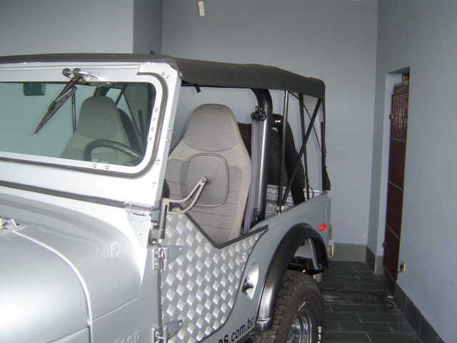

    Somente para dar uma satisfação ao assunto que ficou no ar.
    Eu e meu irmão estamos tentando fazer uma capota tipo "toldão". Vai ser um toldo como o que já está instalado, porém irá até o final do Jeep. Ela terá partes móveis que quando colocadas parecerá uma capota conversível. Entenderam??? Já está quase pronto a ferragem e neste final de semana começa o trabalho com a lona.
    Depois de pronto, e se der tudo certo, coloco as fotos e o passo a passo aqui. O melhor é que vai custar barato.

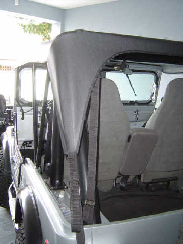

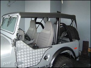

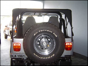

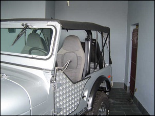

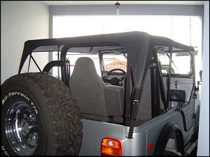

    fotos do projeto
    Olá a todos,
    Conforme tinha prometido aqui estão as fotos da capota. É um modelo militar/civil/conversível/toldão . Ainda não está pronta mas está ficando bom. O próximo passo são as laterais que serão colocadas em dias de chuva.
    Ela esta sendo feita pelo meu irmão gêmeo Maurício. Ele recorta e manda para uma vizinha costurar. Depois de pronta é só copiar com os modelos e fazer uma para mim. Esse meu irmão é um "cabra intéligente da gota da bexiga". Puxou a mim.
