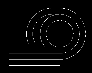

    Escaneei de um livro francês uma gravura que mostra um dois exemplos de divisão (a da direita é melhor). Esse livro francês chama a contra-mestra de "lâmina de reforço". O gráfico abaixo mostra as tensões ao decorrer do feixe.
    Se achar que as pontas ficarão fracas apenas com a mestra e contra-mestra, faria conforme o desenho que fiz, e re-arranjando novamente as distâncias entre as pontas (que será epenas cortar mais um pouquinho da cada lâmina! )
    Ah, eu acho que esse lance de fazer essa divisão certinho é mais correto que ir retirando as lâminas e deixando as distâncias entre as pontas desiguais....

    Vc está certo que as diferenças de tamanho constante entre as lâminas caracteriza um comportamento linear....e assim é feito porque REALMENTE o comportamento é linear! Vc pode mudar a curva (que é reta) para um logarítmica, mas o que vc ganhará com isso? Na verdade só perderá, pois OU vc ficará com lâminas em excesso no feixe OU deixará o feixe mais fraco (com maior risco de quebra) a medida que se aproxima das pontas. Não vejo ganho nenhum nisso. Vc tem que dividir o feixe de certa forma de que as tensões ao decorrer de CADA lâmina não varie muito, e para isso tem que ir dividinho igualitariamente, como nos desenhos lá acima.
    Citação Postado originalmente por Munhoz
    Nos veículos (especialmente utilitários de carga como as pick-ups ) mais modernos, se observarmos os seus feixes de mola perceberemos entre outras diferenças o fato das lâminas do feixe NÂO ficarem integralmente em contato, elas mantém contato em sua regiâo central e se afastam de um determinado ponto até a extremidade, ao contrário do CJ onde elas mantém contato em toda sua extensão.
    Tá, todas as lâminas estão em contado no centro, fixadas pelo espigão. Daí elas se afastam uma das outras até as pontas. Mas para as lâminas maiores esse afatamento é causado por um material deslizante colocado em suas pontas, o que significa que as lâminas maiores trabalham juntas sim. Veja que as S-10 e Blazer são assim. E ACHO que na maioria dos casos de picapes mais pesadas, as lâminas maiores trabalham juntas, como essas citadas. As menores eu concordo com vc que dão outro estágio ao feixe.
    Mas vamos supor que elas fiquem em carga normal TOTALMENTE separadas. Vc conseguiria fazer isso com o feixe do cj??? Não dá, as lâminas são muito fracas para conseguir essas façanha de trabalhar sozinhas.... Faça um teste: peque uma mestra se jeep, apóie ela no centro e pise com seus pés nas duas pontas. Resultado: apenas com seu peso ele inverte totalmente...
    Quando se aumenta a diferença de tamanho entre elas de forma lógica e organizada, ao contrário da simples retirada de lâminas (ou folhas, como queiram) você não está alterando a resistência do conjunto, você na verdade dizendo a ele que deve continuar trabalhando com menos resistência mo começo, nas imperfeiçôes do terreno mais leves e comuns e/ou com o veículo com pouca carga e ir, gradativamente, agregando resitência na medida em que for solicitado, só que com uma curva diferente da original.
    Munhoz, independentemente da diferença de tamanho entre elas, se elas estão em CONTATO umas com as outras, elas trabalham JUNTAS. A diferença de tamanho não diz que elas vão trabalhar independentes, apenas diz como vão trabalhar! :P Para trabalhar independentes elas devem estar separadas. Ah, e alterendo o comprimento delas vc está sim alterando a resistência do conjunto.
    Munhoz, vc entende francês??? Eu tenho comigo um livro francês que fala de suspensão a feixe. Se vc quiser, eu posso escaneá-lo para vc. Mas vai ter que ler francês!
