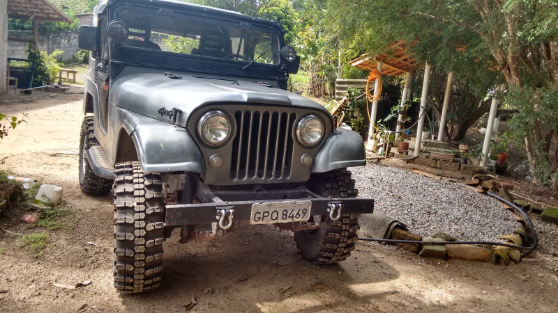

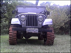

    4cc simples e leve e nao da problemas
    4cc simples e leve e nao da problemas,cambio 4 marchas original
    Miniaturas de Anexos Miniaturas de Anexos Escolha entre Opala 4cc ou 6cc.-dsc_0000027.jpg   Escolha entre Opala 4cc ou 6cc.-img_20150320_122715162_hdr.jpg
