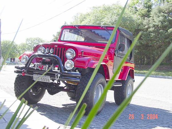

    O que significa CJ
    O que significa CJ
    É o modelo, ou alguma forma de chamar algum modelo?
    Quais os modelos referentes a sigla CJ
    Se tiverem fotos, assimilo melhor!
    CJ = Civilian Jeep
    [ ]s

    Deixa eu ver se entendi:
    Todos Jeeps com este estilo, aparencia, é um CJ, um Jeep Civilizado

    MAIKON: O jeep foi um carro projetado para a guerra (WWII), com o final da guerra, viu-se uma oportunidade de négócio com os jeeps (americano é f... business). Os jeeps eram bastante usados em fazendas...com a denominação CJ (civil jeep).
    Nem todo jeep com esta aparecia (conforme a sua foto) é CJ - civil jeep. Esse Jeep pode ser militar... Os jeeps militares tem iluminação de black-out nas sinaleiras, os parachoques são diferentes, o engate d reboque é tipo "G", porta galão, step atrás, etc... Nos modelos mais antigos (1942-1951), no chassis dos militares tem um suporte para armas de "grosso calibre".
