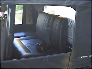

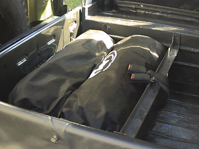

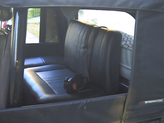

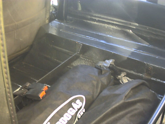

    Fotos dos cilindros
    Alguem tem fotos de onde estao instalados os clilindros, tenho interesse em colocar em baixo do banco traseiro, mas a minha imaginação nao esta ajudando.
    Obrigado
    Usuário Avatar de Rogério Barthy
    04/05/2004
    Resende/RJ
    63
    1,058
    Cilindros
    Seguem algumas fotos da adaptação de dois cilindros de 7,5m³ entre as caixas de rodas traseiras, sob o banco traseiro. o banco utilizado foi o de Kombi, diminuido no comprimento, espessura e altura do encosto, e para dar um acabamento, foi confeccionado dois estofamentos nas caixas de rodas para que se igualasse a altura do banco com as caixas (5 cm).
    Espero que seja de alguma ajuda.
