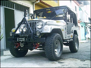

    eu estou querendo dar um upgrade no cj , pretendo instalar o motor mwm 2.8 com caixa e reduzida de toyota, ja tenho feixe de toy e jumelo articulado instalado falta fazer spoa minha duvida é pretendo colocar um diferencial mais largo pra compençar a altura, o diferencial da toyota band é do mesmo comprimento da rural? caso eu escolha o diferencial da rural qual seria a melhor relação pra esse conjunto?

    blz, tenho certeza que quero um cj só que melhorado eheheheheh, depois que eu coloquei a sups de toy o jeep ficou outra coisa, e como agora eu estou querendo colocar motor a diesel a caixa e reduzida de toy band e bem resistente e fica show no mwm sprint, em relação ao diferencial eu acho que vou ficar com o da rural mesmo "se eu achar"

    depois que eu instalei as molas da toy o jeep ficou muito muito mais macio ta outro jeep e olha que eu ainda não troquei os amostecedores trazeiro pq agora ele ta todo aberto, é uma adptação que se tiver umas latinhas sobrando eu recomendo.
    aguarde em breve mais alto, largo, e nervoso
    valew
    Miniaturas de Anexos Miniaturas de Anexos diferencial de toyota-imag0024.jpg
