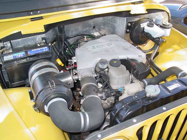

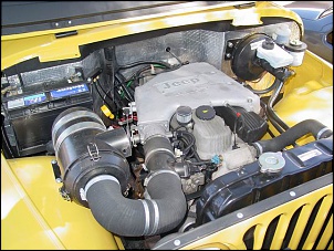

    Ola! A esta altura estou indeciso entre 2 motores, o da Silverado e da Ranger, não entendo nada de mecânica só sei dar a partida e acelerar... rs Nunca vi o motor da ranger, mas o motor que o Gustavo colocou no jeep dele ta 10... ainda mais com a personalização da tampa, para quem nao viu a foto esta ai!
    Percebi que o Gustavo avançou com o motor para dentro do jeep, estou pensando em alongar a frente do meu Jeep assim como o parte de traz nas medidas do Renegade, o que vocês acham desta idéia? Sera que alongando a frente evitarei de cortar a parede corta-fogo? Vi que vc demonstrou interesse em um motor 4.9i ele me parece ser gigante... Acho que o Elcio tem este motor no jeep dele, qualquer dia vou falar com ele para dar uma olhada em como ficou, sera que posso Elcio??

    Citação Postado originalmente por Pilatti
    com certeza amigo, basta combinar o dia, pra mim eh melhor fins-de-semana ou aa noite.
    mas te digo de antemao que tive que avançar o motor pra dentro do jeep.
    mas o latoeiro fez um serviço muito bom e nem parece que a invasao foi tao grande assim.
    acho que da pra vc ter umas ideias no meu album.mas eh obvio que ao vivo e a cores eh bem melhor.
