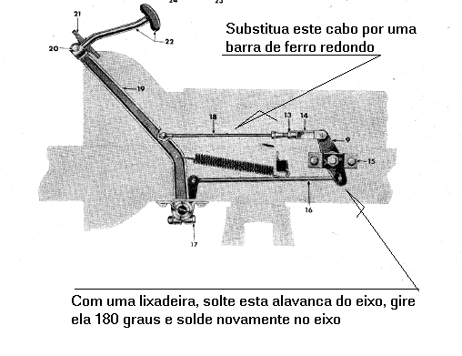

    Olá. Estou precisando de ajuda de como faço um dispositivo para
    acionar a embreagem entre um motor BF e cambio clark sendo que
    minha pedaleira é original e a capa seca adaptada. No sistema
    original a alavanca é puxada e agora ela precisa ser empurrada.
    Agradeço se alguem tiver uma idéia ou um gabarito para me ajudar.

    Tem como colocar fotos do esquema do motor bf e caixa clark,ai fica facil da gente vizualizar e bolra alguma coisa blz.
    Eu fiz td adaptação do opala 4cc e caixa de chevette,to bem maluco quem sabe sai alguma ideia boa ainda hhuahuahua
    Abraços aguardando fotos

    Veja o desenho:
    Miniaturas de Anexos Miniaturas de Anexos Acionamento de embreagem-embreagem.jpg
    Acionamento de embreagem Imagens Anexas

    Olá Anderson e Treme Terra, muito obrigado pela ajuda agora vou executar conforme o desenho do Treme Terra.
    Reformei um BF e aproveitando estou trocando o cambio. Assim que
    tiver terminado posto umas fotos de como ficou. Próximo passo é
    trabalhar em cima das alavancas adaptando e mexer nos cardãs.
    Valeu companheiros.

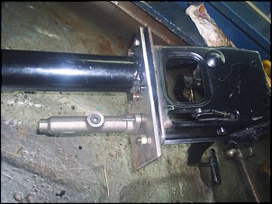

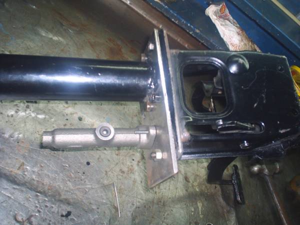

    O meu motor é um GM 6 cil, capa seca c-10 e cambio 260F, inicialmente eu utilizava cabo no acionamento da embreagem, cansei de trocar cabos por quebra, então na ultima reforma instalei um acionamento hidraulico do caminhão Mercedes 709.
    Miniaturas de Anexos Miniaturas de Anexos Acionamento de embreagem-pedaleira-1.jpg   Acionamento de embreagem-suporte-cilindro-inf.jpg

    Continuando........
    Miniaturas de Anexos Miniaturas de Anexos Acionamento de embreagem-suporte-cilindro-inf2.jpg

    Treme terra! Estou querendo colocar o mesmo conjunto de acionamento hidráulico na minha Rural (GM 6cil / cl2215). Ficou bom o seu sistema? Esse cilindro servo não tem o curso muito curto? Abraço!

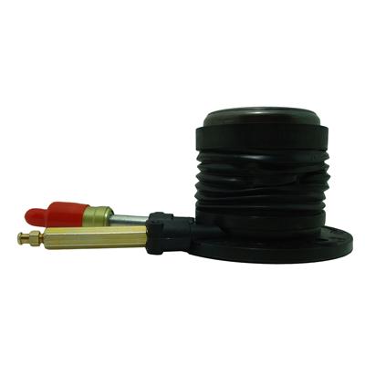

    tem o sistema de embreagem hidarulica da S10, que fica muito legau. Ele tem um atuador hidraulico que substitui o colar de embreagem, dai é só vc coloca um cilindro mestre compativel. fica perfeito, alem de leve e confortavel. ele fica preso dentro da capa seca e substitui todo os sistema tradicional de garfo, a vantagem que vc pode blindar a carcaça seca afim de nao entrar agua e lama, existem outros modelos mais baratos...
    Miniaturas de Anexos Miniaturas de Anexos Acionamento de embreagem-arquivoexibir.aspx.jpg   Acionamento de embreagem-img.jpg
