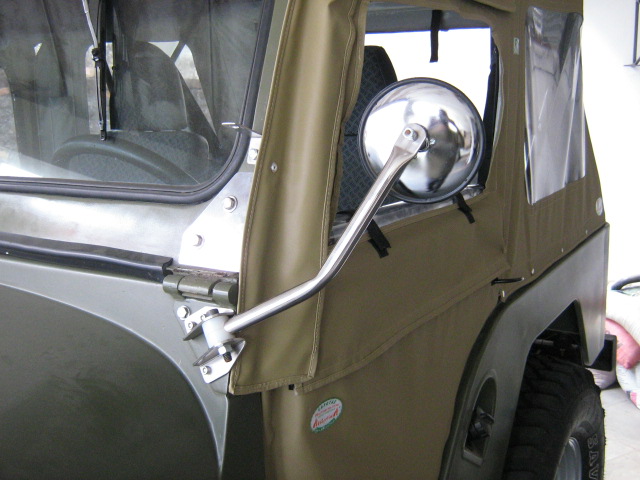

    olá amigo tive uma dessas e eu mesmo instalei com a ajuda da minha mãe.. em 2 beleza sozinho na hora de esticar e furar vc vai se complicar peça ajuda de alguém que não tem segredo 2 é suficiente.. demorei das 7:00 até as 13:00 muita coisa ou melor a maioria dá para fazer sozinho só na hora de esticar e rebitar pedia por ajuda ...rs abraços vou postar algumas fotos..
    Miniaturas de Anexos Miniaturas de Anexos -capota-atlantida.jpg   -fotos-gabriel-festa-junina-364.jpg   -fotos-gabriel-festa-junina-360.jpg
