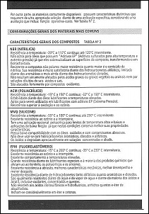

    Aqui na loja é comum aparecerem pessoas (mechanicos) pedindo retentores somente pela medida, escolher um retentor industrial de uma borracha qualquer e pronto, acham que resolveram o problema de maneira barata. Mas, retentores de borracha nitrilica não se dão bem com oleo EP de diferenciais, ocorre uma revulcanização da borracha, dai ele fica duro, o labio racha e ele vaza.

    Ola Edgar, blza?O mecanico que colocou esse retentor foi eu, ou seja, o brother do Edwin. Tenho uma loja de retentores e vedaçoes industriais, automotivas e agricola e uma oficina montada para a manutençao de cilindros hidraulicos, etc.A maneira que o retentor foi colocado esta correta, o retentor eh o correto, porem nao pude ver como estava o cardan.Ao tirar o primeiro retentor, antes de colocar esse que deu problema novamente, o mesmo estava desalinhado em relaçao a carcaça, imaginei que poderia ser uma falha de quem colocou o retentor, por isso eu substitui o antigo pelo novo, colocando-o bem alinhado, verificando se havia alguma fissura na manga e lubrificando corretamente os labios do retentor.Nao entendi bem o que vc. mencionou referindo-se ao oleo do diferencial, que este poderia reagir com o elastomero do retentor (borracha nitrilica) e tornar os labios ressecados.Sei que a borracha nitrilica apresenta reaçao a um determinado oleo mineral, mas nao ao utilizado no diferencial, corrija-me se eu estiver enganado. Vou pegar o jeep do Edwin novamente, desmontar e analizar, pois estou muito curioso com o que aconteceu.Depois eu ou o Edwin colocamos o resultado.Misterios......

    mini manula retentores
    Akio, ai vai o mini manualzinho da SAV sobre oleos x material do labio
    Inclusive, tratando-se de eixos, reparei outro dia enquanto depenava um eixo traseiro (+-1960) que o retentor que fica entre o rolamento de roda (cônico) e a bolota do diferencial era original ! E de especial é que o lábio era de feltro com corpo de aço. Nunca vi um retentor destes para vender (de feltro) exceto os que se usa em mancais industriais...mas ai são bi-partidos e tambem não tem tão pequenos. Creio que antigamente a borracha resistia menos ainda ao oleo EP do diferencial, ai partiam para o feltro.
    abs
