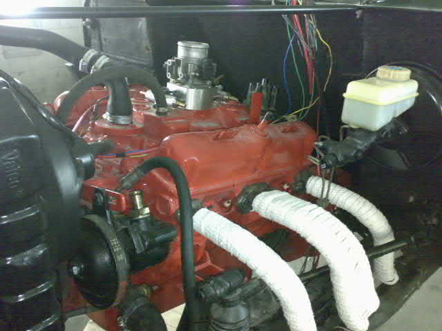

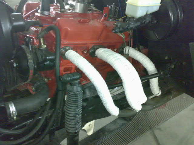

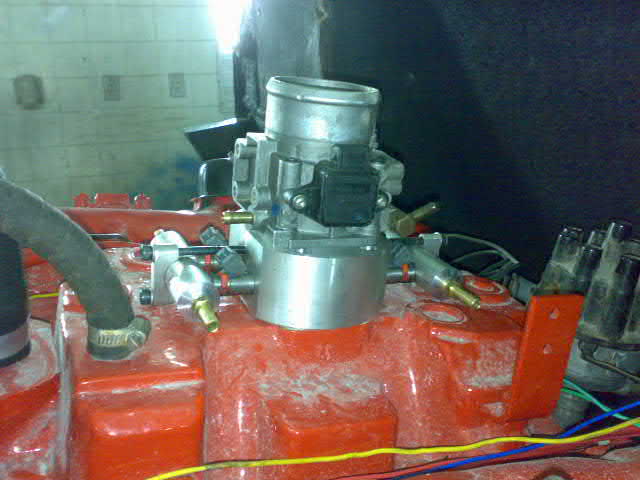

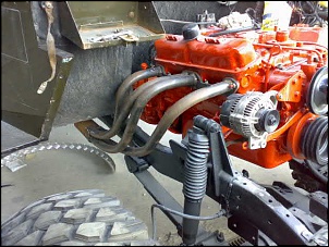

    Algumas fotos do ultimo que estou fazendo:
    Motor 318 alcool
    Taxa 12:1
    Escape dimensionado.
    Admissão: Injeção eletronica, Fueltec, 4 bicos.
    cambio auto.
    Miniaturas de Anexos Miniaturas de Anexos -03042008262.jpg   -03042008264.jpg   -03042008265.jpg   -10032008182.jpg
