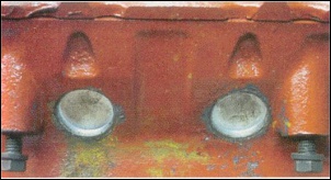

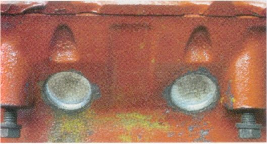

    Esses selos do motor seriam as famosas - como se chama aqui na minha terra - pastilhas d'água ?

    Citação Postado originalmente por Julinot Ver Post
    poxa.. agora nao sei não.. mais pra ilustrar uma foto do dito cujo
    Wilson
    Acredito que seja esse tal selo, pois é um buraco "perfeito". Não parece que estorou ou coisa assim.
