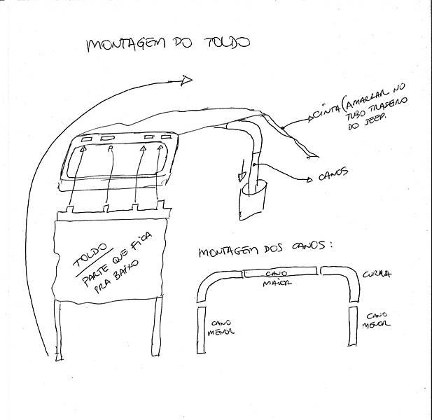

    Marta, vc tem toda razão. Pouco caso do fabricante nao mandar um manual, eles acham que todo mundo sabe como montar um toldo. Eu tambem apanhei, liga não. Fiz um desenho muito dos feios, mas tô tentando ajudar.

    Olá... obrigado pelo desenho

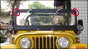

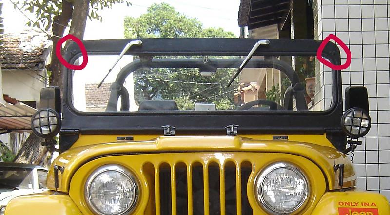

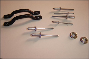

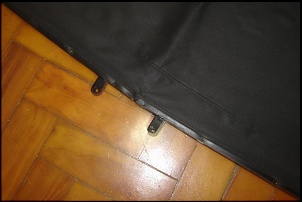

    Olha só uma dúvida os ganchos do toldo que prendem no para brisa tem que rebitar no mesmo?
    Faço 4 rebite no parabrisa?

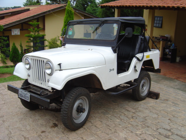

    Vc tem alguma foto do seu carro já pronto com o toldo?

    Eu não rebitei !!! tenho meio que aversão a furar o quadro
    Citação Postado originalmente por Martalgf Ver Post
    Olha só uma dúvida os ganchos do toldo que prendem no para brisa tem que rebitar no mesmo? Faço 4 rebite no parabrisa?
    Beijos
    Marta

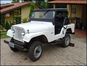

    Oi Marta, nao rebita nada, nao precisa. Amarra bem esticado ele lá atrás e pronto. Não sei se vai dar pra ver nessa foto, hoje ele esta sem toldo e com capota.
    Qq coisa, pergunte!
