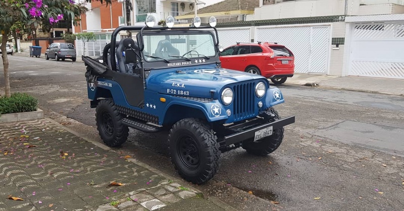

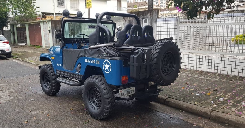

  • 20/08/2020, 14:12
    Ronald Ataulo
    2 Anexo(s)
    Olá amigos jipeiros,
    O meu Jeep ficou pronto e já estou rodando com os Argentinos FATE, ficaram bem leves e gostoso de andar.... gostei!!
    Anexo 574102
    Anexo 574103
  • 12/06/2021, 15:06
    ecdec
    Postado originalmente por Ronald Ataulo Ver Post
    Anexo 574102
    Anexo 574103
    Legal, Ronald, seu jeep ficou muito bonito.
    Também pretendo colocar os FATE na minha Band. Passe algumas informações pra gente.
    As suas rodas são tela 7"?
    Qual é a altura total que ficou?
    É necessário usar câmaras de ar?
    Onde você comprou estes pneus?
