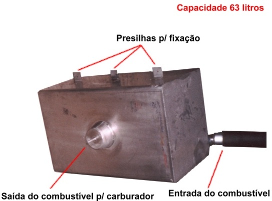

    No meu cj5 eu mandei fazer um tanque em inox, pra 63 litros, e instalei debaixo da caçamba, no chassis, entre os feixes de mola. Mandando fazer numa dessas empresas que fabricam tanques para caminhões transportadores de líquidos, sai bem baratinho.

    Olá pessoal, coloquei o desenho (meio tosco) do tanque no álbum de adaptações.. As fotos vou tirar no proximo final de semana, e vou por assim que possivel, pra quem quiser ver.. Qualquer dúvida, estou a disposição..
    Tem as medidas de todos os furos.. o da bóia depende de qual se vai usar, no meu caso usei a da cronomac.. e as presilhas laterais, não precisam ter uma posição exata na lateral, só tem q ser bem em cima.. a partir deles, moldamos uns braços em ferro, com os quais fixamos o tanque em uma travessa do chassis.. a conexao do bocal e da entrada de combustivel, fiz com o tubo de combustivel da rural, que e flexivel, como eu precisava.. bom, acho q eh isso, qualquer coisa, estamos aí!

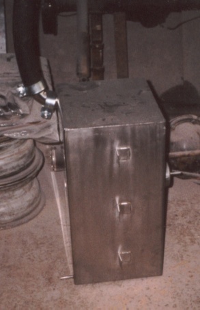

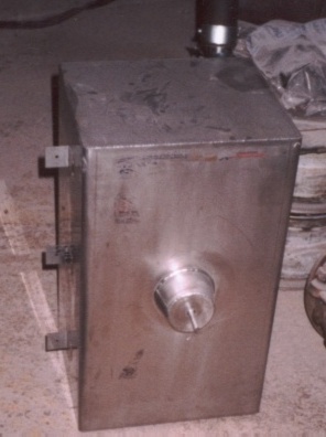

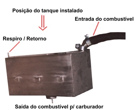

    Finalmente, taí as fotos do tanque, tão no meu álbum pessoal.. feito em inox 3mm, reforçado na base, capacidade de 63 litros, a mangueira de combustível é de uma marca italiana, usada em tratores (tem 2").. as fotos não ficaram muito boas, não dá pra ver o furo da bóia, é igual o original, mas vou tirar outras quando recolocar ele no cj..
    Qualquer coisa, é só pedir!
