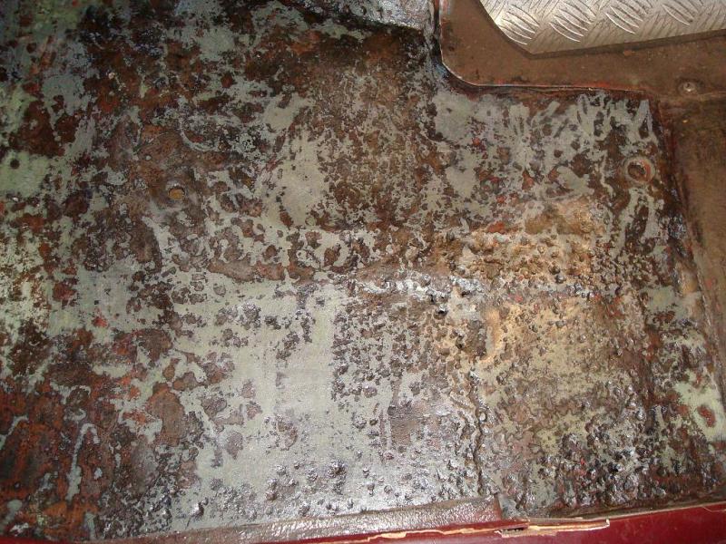

    Pra tirar as duvidas ai vão,...o assoalho do passageira depois de tirar toda a tinta que encubria a caca e passar o ferrox.
    As ultimas 2 fotos ja com uma camada de manta em cima só pra reforças o piso.

    Ficou SHOW DE BOLA heim?! é isso mesmo que estava falando! a única diferença é que eu pretendo fazer vários furinhos no assoalho (além dos já esculpidos pela ferrugem) para ligar a manta e a fibra do assoalho interno com a manta e fibra da parte externa inferior do jeep.... mas e aih? como ficou (em $$) para fibrar??

    Aqui, o kilo de resina esta saindo 22,00 e a manta foi 15 o kilo, da pra fazer os 2 lados embaixo dos bancos da frente tranquilo, mais no meu caso foi só um reforso por cima, embaixo esta na lata, até porque esta liso e pintado embaixo.
    Fou uma camada de manta em tudo e uma tiras cruzadas para reforço.
    Se voce comprar o tecido, da menos trabalho e a resina rende mais, acho que até ficaria melhor, só que a manta é mais grossa.
