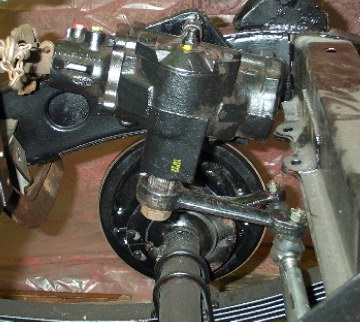

    É... o jipe que andei a caixa tambem estava localizada no parachoque, será que eu tô querendo inventar?rsrsrs
    A Ranger mais antiga usa este tipo de caixa, com o pitman voltado para frente, veja na foto anexa.
    No site tem mais:
    http://www.hermtheoverdriveguy.com/id120.htm

    Citação Postado originalmente por Marcos Ver Post
    No site tem mais:
    Legal, aparentemente ela e indentica ao do Landau,vou tentar colocar desse jeito no meu jipe, mas fiquei preocupado com a altura que ela ficou em relação ao eixo,quando a roda cair em um buraco o eixo não irá bater nela?

    Citação Postado originalmente por Marco Antonio da Silva Ver Post
    Eu ví essa caixa instalada num CJ3 a posiçao era muito parecida. Infelizmente o dono não estava lá na oficina para dar mais detalhes, vou ver se entro em contato com o mecânico para saber algo mais. Ví tambem um CJ5 com caixa de direção da F1000 (acho que era 95), a instalação também era desse mesmo jeito.
    No CJ3, olhando por baixo dava para perceber que a ponta do setor ficava um pouco acima da linha da longarina, então não deve pegar no eixo.
    Uma dificuldade dessa instalação é o reposicionamento do radiador original para a caixa caber nessa posição. Outro problema é o pouco espaço existente entre o BF-161 e a longarina, obrigando à usar uma chapa fina para fazer o suporte da caixa.
