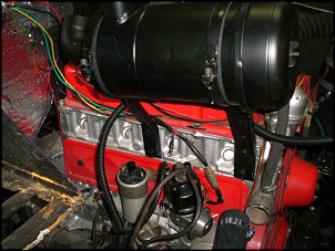

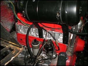

    boa noite amigos, estou montando a ignição eletrônica e surgiu uma dúvida;
    posso fixar a bobina da ignição ao lado do distribuidor, nos furos que existem na lateral do motor 151???
    Há algum problema nisso, ou apenas a bobina fica exposta à água em caso de travessias de rios...??

    penso em fixar ela nos parafusos do suporte do filtro na lateral do motor, o que vocês acham..???
